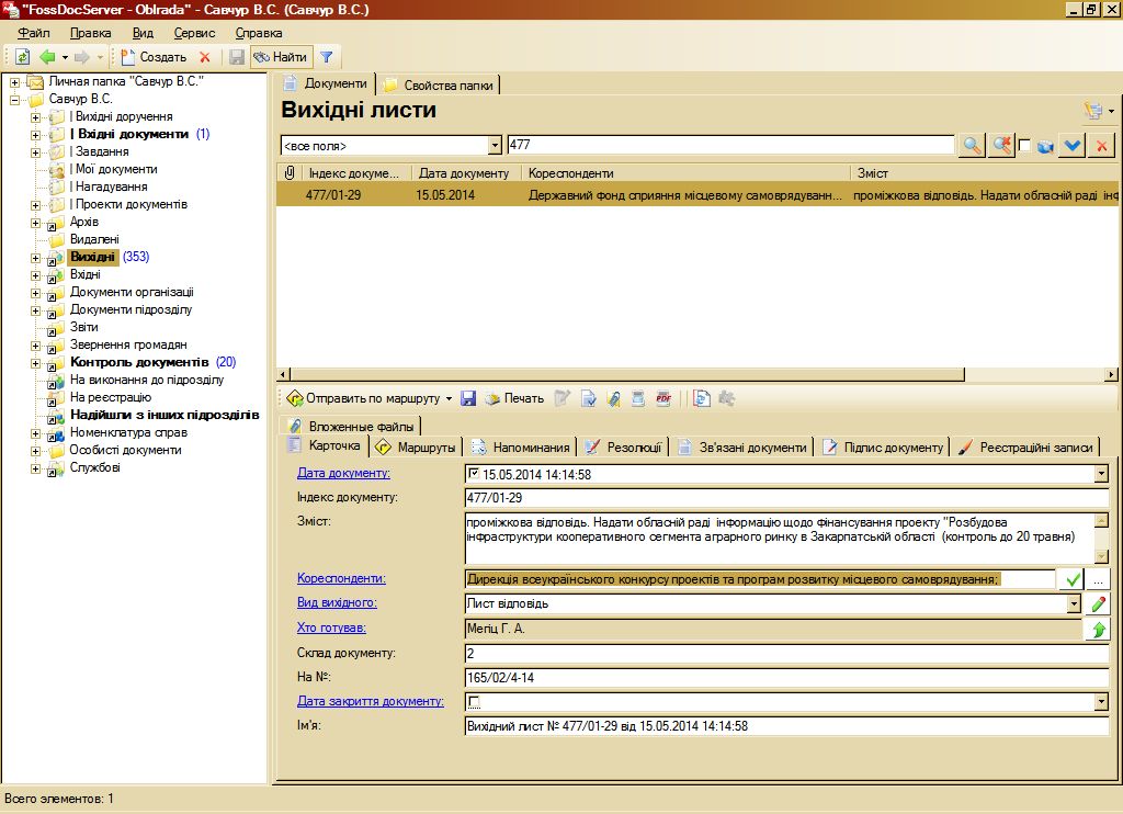

У нас возникла следующая ситуация.
Исходящие письма были созданы пользователем, который сейчас уже не работает у нас. При попытке редактировать поле Кореспонденты (рис. 1)
Рис. 1
Рис 1.jpg (133.9 КБ) 6804 просмотра

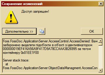

пользователем, который занимается входящими документами, выдает при сохранении предупреждение "Доступ запрещен!" (рис. 2, Описание предупреждения.doc)
Рис. 2
Рис 2.jpg (24.09 КБ) 6804 просмотра
и изменения не сохраняются. Как решить эту проблему и дать доступ для изменения другому пользователю?

Посмотрите в "Папки подразделений", в администрировании , и выдайте права доступа для группы "Регистраторы" на "Полный доступ" - и проблема решится.
