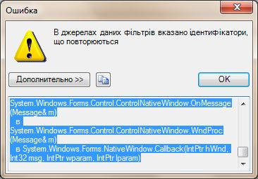

При добавлении нового пользователя в список выдает следующую ошибку:

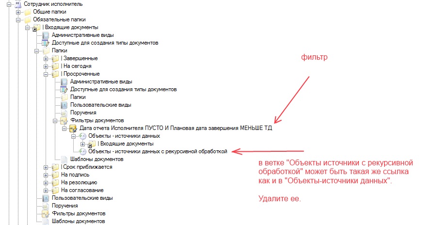

Это ошибка в шаблоне сотрудника. Что нужно сделать:
1) в момент создания пользователя посмотрите, что на вкладке "Роль" выбрано? (это шаблон)
2) если вы создаете сотрудника канцелярии, попробуйте создать сотрудник-исполнитель. Будет ли такая ошибка?
3) как только будет выявлен проблемный шаблон, нужно будет найти неправильный фильтр.
Для этого раскройте все папки в шаблоне так, чтобы увидеть их фильтры , как показано на рисунке ниже:
Неверный фильтр.jpg (104.63 КБ) 22405 просмотров
Проблема может быть в любом фильтре, поэтому внимательно обойдите все папки и все их подпапки. Но признак ошибки будет точным - наличие одинаковой ссылки
в двух ветках фильтра.

Какой бы шаблон сотрудника не выбирал, ошибка появляется при любом выборе

И где именно (по каком пути) все это искать и удалять. Напишите, пожалуйста, более подробный путь. Я начал пересматривать папки в поле Обязательные папки во вкладке Роль и там в некоторых фильтрах есть дублирующие ссылки, как вы описали. Как их удалить?
Re: Ошибка при добавлении нового пользователя
Сообщение Andrew » 25 мар 2014, 12:17
Расширенное администрирование, Служебные справочники\Справочник шаблонов сотрудника
В справочнике найдете шаблоны, и далее по картинке смотрите.

Выбрал шаблон Співробітник виконавець з мінімум папок (для эксперимента), удалил дублирующиеся ссылки в папках этого шаблона, но ошибка осталась. Что делать?
Сообщение Andrew » 25 мар 2014, 14:47
Когда создаете пользователя, вы выбрали во вкладке "Роль" именно этот шаблон? Если ошибка осталась то значит не все проблемы были решены, еще остались дублирующие ссылки.

Именно так. Но уже нашел проблему. Там было столько вложенных подпапок, что, действительно, один дубликат я пропустил. Большое вам спасибо.

Создал в нашем подразделении новое подподразделение. При добавлении в него новых пользователей выдает следующую ошибку:

. Объяснение ошибки:
