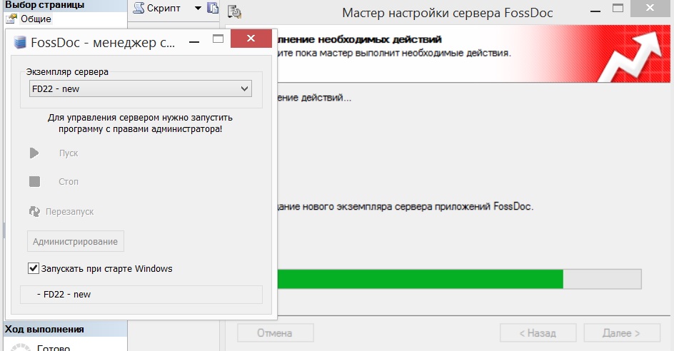

Здравствуйте! Тут такое дело, нужна была какая-нибудь сэд с сохранением бд на сервере. Выбрали данную систему ( как сам FoosLook, так и Foosdoc). Первая и самая главная проблема - это когда я создаю еще один экземпляр помимо стандартного мускла. Ибо понимаю сикуель и то еле еле. Так вот, вроде скачал экспресс 2012, все поставил. Сам он работает вроде как нормально. Мои все обычные базы открывает. Решил создать экземпляр, иногда он вообще не находит этого экспресса. Пришлось так прописать по Вашему примеру с сайта ( типа (local)\SQLEXPRESS). Дальше создаю новую бд. Вроде идет установка, на сервер экземпляр уже написан, но установка бесконечно продолжается. Т.е. не завершается и не выключается никак. В итоге теперь ни сервер не работает, ни сами экземпляры на SQL не ставятся. Пробовал в обоих приложениях.

Здравствуйте!
1) В службах Windows остановите оба экземпляра сервера FossDoc (FD22 - ....) как я понял у вас их два.
Если не хочет останавливаться - убейте процессы FossDoc Application Server.
2) Идем в папку экземпляров сервера (нас волнует по сути та, что вы настраивали для MS SQL Server),
допустим путь к ней (у вас скорее всего свой вариант):
"C:\Program Files\FOSS\FossDoc Application Server\Instances\FossDoc2"
В папке там - лицензия (License.xml), и папка логов - Logs)
3) Из папки логов все удаляем
4) Пробуем запустить экземпляр сервера, смотрим что логи появились. Ждем минут 5, он у вас допустим, не стартует а висит.
Рубим процесс, собираем логи и App.config из папки экземпляра сервера.
Упакуйте в архив, и присылайте все на support@fossdoc.ru. Либо, можете сразу посмотреть внутрь - возможно по ошибкам вы поймете что там не так.
Но однозначно можно сказать что под SQL Express запустить получится, это одна из самых "ходовых" баз для FossDoc.
