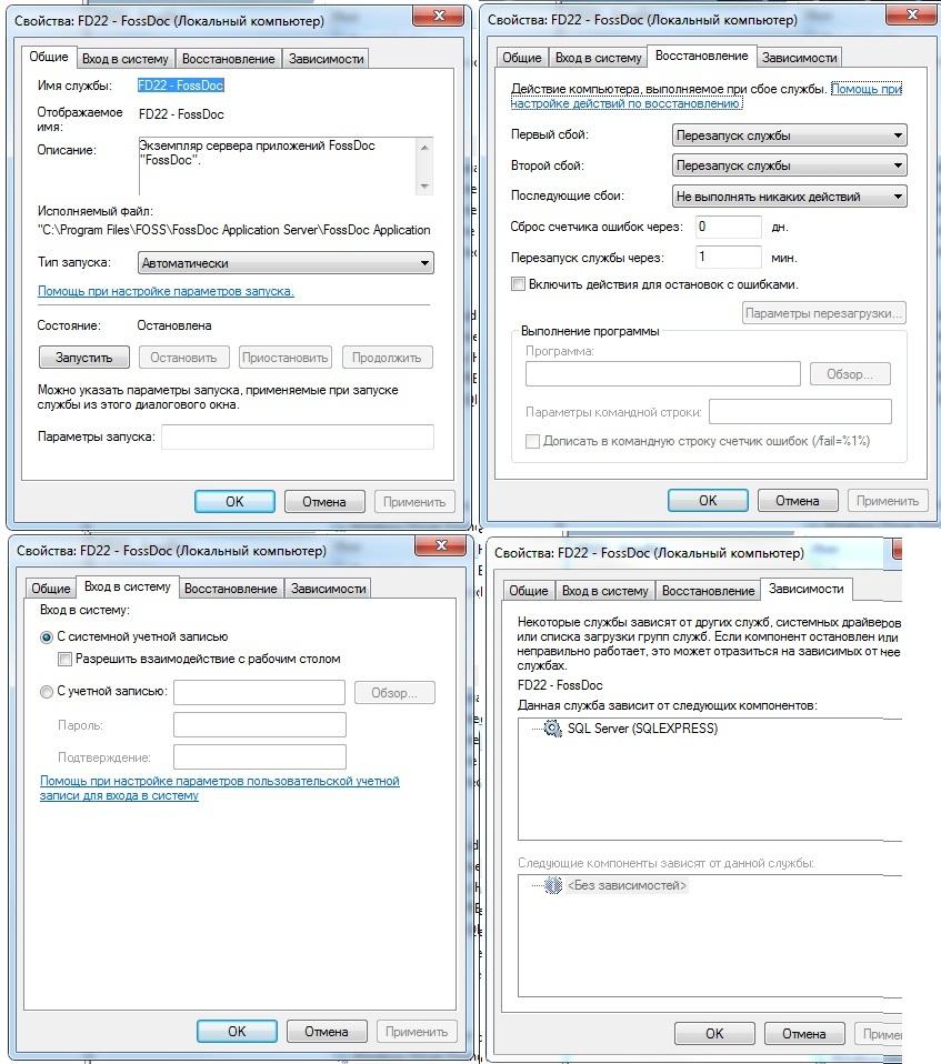

Откройте службы Windows, и найдите там службу сервера FossDoc - у нее будет имя FD22 - FossDoc (вместо FossDoc может быть другое имя экземпляра сервера). Убедитесь, что тип запуска стоит в "Автоматический".
На некоторых машинах может быть ситуация когда действительно служба сходу не стартует. В этом случае, настройте ее "повторять" запуск, если она не смогла запуститься сходу:

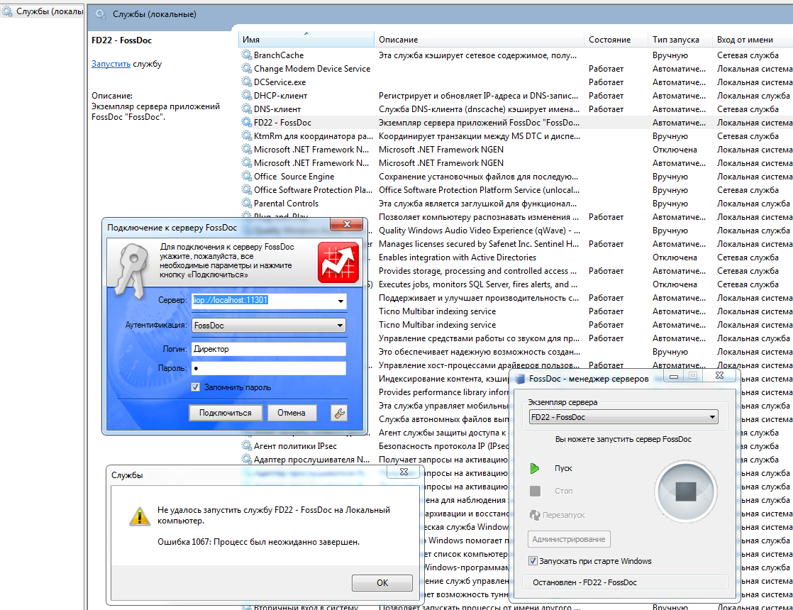

Попробовал все как вы сказали! не помогло. Пробовал и вручную запускать FossDoc Менеджер серверов (жму "ПУСК") и ничего - выдает сообщение (см.картинку)
вот надеюсь это поможет
На рисунке "Подключение к серверу FossDoc" привел просто для пущей информативности
- 2.png (725.59 КБ) 43994 просмотра
- 1.png (234.62 КБ) 43994 просмотра
