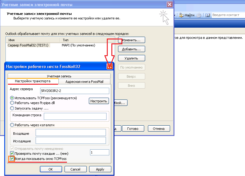

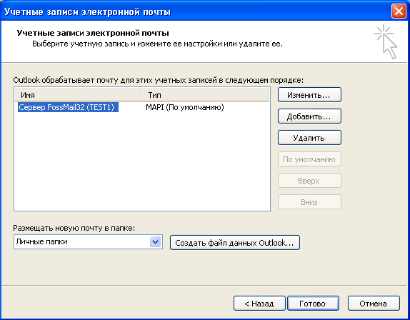

    • Зайти в настройки транспорта Outlook, зайти в параметры учетной записи Сервер Fossmail32.
    • Зайти на закладку Настройки транспорта
    • Установить галочку напротив надписи Всегда показывать окно TcpFoss (выделено желтым квадратом)

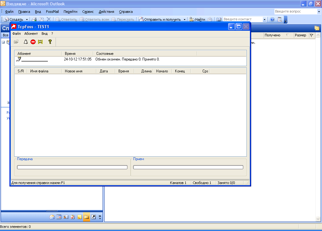

    • Сохранить настройки. И попытаться снова забрать почту с сервера FossMail. В момент выхода на связь появится окно TcpFoss.
      В котором будет написано соединение с которым осуществляется обмен, а также текущая ситуация с обменом, в случае возникновения ошибки, она также там будет показана.
