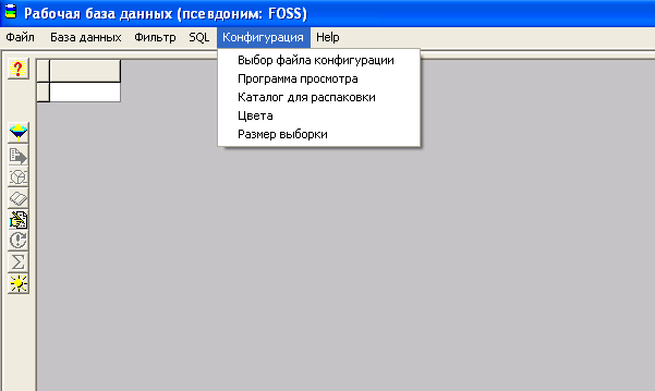

в меню Конфигурация в FMStat есть пункт Выбор файла конфигурации, откройте его и посмотрите на правильный ли файл конфигурации настроен FMStat, если нет, то настройте на правильный.

FossWare писал(а):в меню Конфигурация в FMStat есть пункт Выбор файла конфигурации, откройте его и посмотрите на правильный ли файл конфигурации настроен FMStat, если нет, то настройте на правильный.
При попытке выбора файла конфигурации выдает ошибку "I/O error 123."
