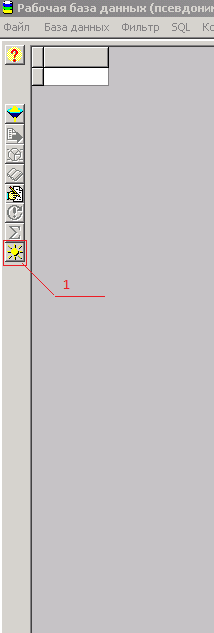

Подскажите пожалуста как в FM Stat переключится из основной базы на архивную, что б я мог просмотреть записи в архивной базе?
Для этого вам необходимо чтобы архивная база была с Системном DSN. Если она у вас там присутствует, то тогда необходимо нажать кнопку, с "пометкой 1" на рисунке

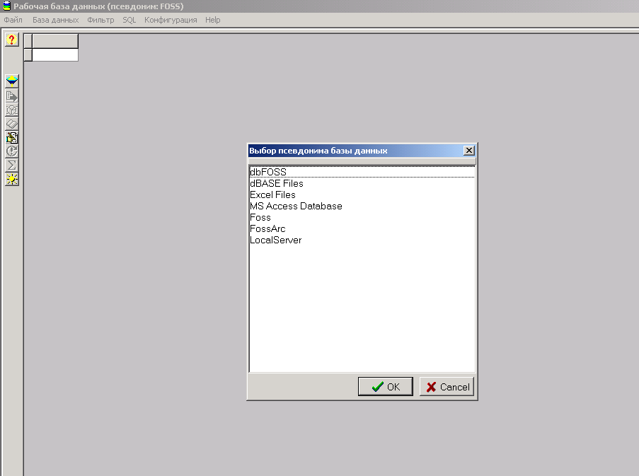

И в открывшемся окне, выбрать необходимую базу.
После этого Fmstat будет выбирать данные с архивной базы данных.
