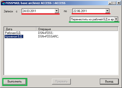

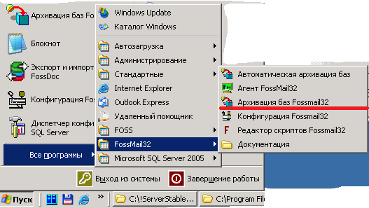

Для архивации базы данных есть программа Архивация базы данных FossMail32.
Находится она в Пуск -> Программы -> FossMail32.
После ее запуска появляется окно
В котором необходимо указать интервал дат архивации данных и необходимые действия с ними. После этого нажать на кнопку Выполнить. И тогда программа сама произведет все необходимы действия и вам не придется вновь пересоздавать базу. Единственно что вам будет необходимо, это после окончания архивирования данных, пойти в источники данных ODBC и произвести там сжатие базы. И тогда она действительно уменьшится в размере, при условии что вы выбрали пункт переноса записей.
