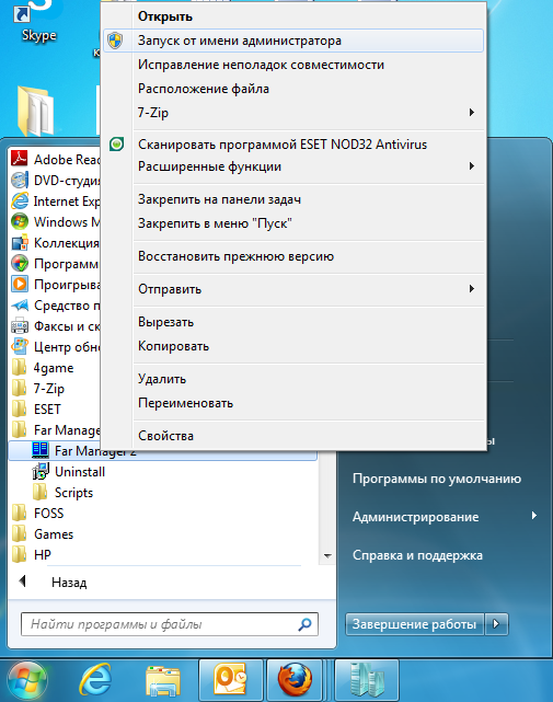

Подскажите пожалуйста как на 7-ой виндовз установить клиентскую часть FossMail. Оутлук 2003 ставится нормально, транспорт устанавливается тоже без проблем и ошибок, а учетная запись в Оутлуке не появляется. И в дополнительных серверах "Сервер Fossmail32" отсутствует. Какие дополнительные действия нужно совершить или Фосс не совместим с "семеркой"? Спасибо.
Скачайте пожалуйста последнюю версию mapi-транспорта, взять ее можно здесь.
Далее проведите установку с правами Администратора. Для этого откройте файловый коммандер, например Far, от имени администратора. Пример на рисунке.
ust_on_win 7.png (147.18 КБ) 21314 просмотров
И запустите оттуда установку mapi-транспорта. После этого необходимо в ручную добавить учетную запись в Outlook.
