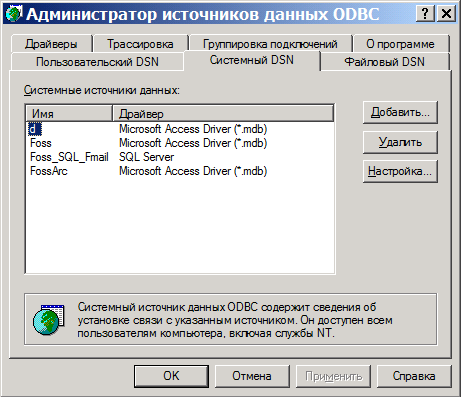

is not a valid path. Make sure that the path name is spelled correctly and that you are connected to the server on which the file resides.
Эта надпись гласит что у вас не правильный путь к mdb базе.
Для решения подобной проблемы зайдите, в Пуск - Программы - Администрирование - Источники данных (ODBC).
В открывшимся окне выберите закладку Системный DSN.
odbc ris1.PNG (20.56 КБ) 10177 просмотров

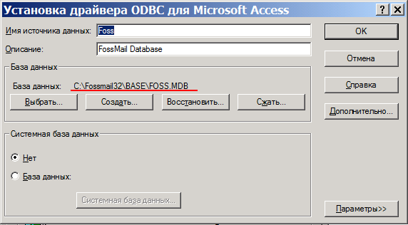

Выберите системную запись foss и нажмите на кнопку настройка.
odbc ris2.PNG (17.41 КБ) 10174 просмотра
В открывшемся окне проверьте путь к mdb базе, а также находится ли по указанному пути файл БД. Если нет, исправьте путь на правильный.

Спасибо большое, помогло.
Действительно был неправильный путь к базе, проблема у меня была в том что когда первый раз инсталлировал я не правильный путь указал, а после того как еще раз про инсталлировал - путь остался от первой инсталляции а он очень похож визуально, почему и сразу не обратил внимание
