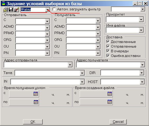

Я имел в виду следующее. После того как я задал параметры фильтра для выборки, вываливается окно или экран... не важно, в котором есть следующие поля id, fl,f size, ftime из таблицы filelist. Так вот, мой вопрос в следующем. Можно ли настроить выборку так, чтоб в этом окне выводилась ТОЛЬКО интересующая нас инфа. Спасибо.
Re: Как настроить FMSTAT на удаленной машине?
Добавлено: 17 сен 2010, 15:44
Укажите в начале выборки место поиска интересующей информации, пример приведен на рисунке.
Параметр подчеркнут красной линией.
И вся требуемая вами информация будет выводится.
