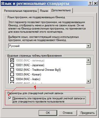

Запустите Панель управления - язык и региональные стандарты, зайдите на закладку "Дополнительно":
и установите в секцию Язык для программ, не поддерживающих Юникод значение Украинский, а в секции Параметры для стандартной учетной записи установите галочку (обозначение на рисунке цифрой "1") напротив надписи Применить эти параметры для текущей учетной записи и для стандартного профиля пользователя. Нажмите ОК.
После этого пересоздайте адресную книгу.

Вы точно устанавливали галочку напротив надписи Применить эти параметры для текущей учетной записи и для стандартного профиля пользователя. Потому как это и есть лекарство вашей проблемы. Именно галочка напротив пункта Применить эти параметры для текущей учетной записи и для стандартного профиля пользователя.
