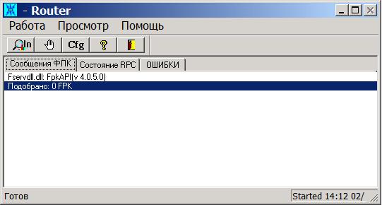

Для исходящей почты следует применить другой способ: необходимо зайти в Агент, выбрать задачу Маршрутизатор, в открывшемся окне
окно маршрутизатора
выбрать меню Работа - Обработать ФПК, в открывшемся окне указать путь, где находятся файлы, которые нужно обработать и нажать ОК. Все файлы будут обработаны.
