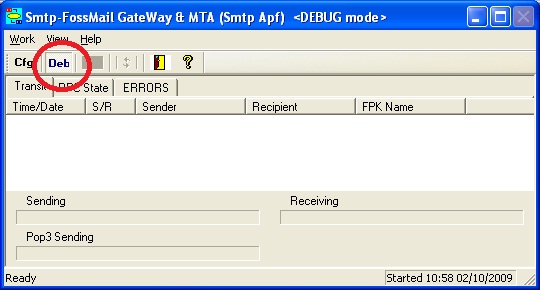

Для получения более полной информации - нужно посмотреть файл протокола задачи шлюза. По умолчанию файл имеет путь C:\Fossmail32\Log\<yy><mm><dd>gt.log.
Также можно получить и протокольную часть обмена между серверами. Для этого нужно включить режим отладки
После этого протокольная часть всех сессий будет сохранятся в каталоге C:\Fossmail32\Box\<имя направления>\Dump.
