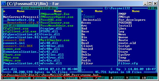

У вас Far есть? Зайдите в Far или в другой коммандер и откройте каталог D:\FossMail32\Bin и попробуйте выполнить этот батник с этого каталога. т.е. сделайте так как на картинке
. По пробуйте запустить данную строку, D:\FossMail32\ARM_Post\runme.bat, и посмотрите запустится ли скрипт.

Сообщение vitalson27 » 23 дек 2009, 18:41
[quote="FossWare"][quote]Окно запуска бат файла появляется? Или вообще ничего не происходит?
так скрипт запустился.

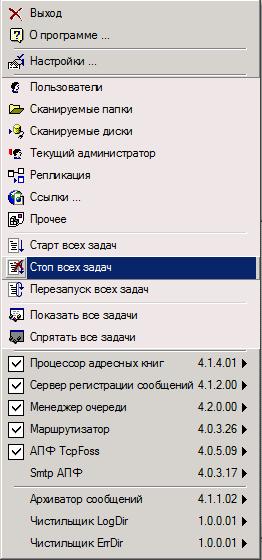

Имеется ввиду не запускается автоматически при запуске сервера? Или не стартует вообще, даже при ручном инициировании запуска через значок Fm,
, который находится в систрее. АРМ должен появится в меню сервисных задач,
, которые расположены в самом низу, после разделителя системных задач и сервисных приложений. Если там появилась Ваша задача, инициируйте ее запуск, что при этом происходит? Появляется окно запуска скрипта или нет?

задача там появилась, но не запускается и окно скрипта тоже не появляется.

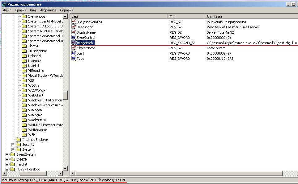

Запустите, пожалуйста, regedit и поправьте параметры запуска сервиса FossMail32, установите как на рисунке:
Затем запустите сервис. В этом случае exmon будет вести протокол работы. Попробуйте запустить сервер FossМail, сделав скрипт как системную задачу. Посмотрим, что напишет exmon при запуске в свой лог и напишет ли.
