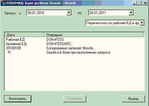

Возникла проблемка с переносом записей из рабочей базы данных в архивную (ОРАКЛ)
после запуска
fbarc.exe -c c:\fossmail32\host.cfg
были введены имена пользователей и пароли на доступ как для рабочей так и для архивной БД.
после указания дат интервала переноса записей и нажатия кнопки "выполнить" получено сообщение:
!!! Ошибка в базе при выполнении запроса
Подскажите как быть, не очень хочется руками скрипт писать.

Укажите пожалуйста текст ошибки. Что вам выводит fbarc.exe в окне ошибки. И если можно прикрепите скриншот с ошибкой.

Текст ошибки я вписал в предыдущее сообщение. Скриншот пришлю чуть позже.

Как и обещал выкладываю скриншот ошибки возникающей в процессе переноса данных из рабочей базы данных в архивную
Re: FossBARC и Архивная база
Сообщение FossWare » 10 фев 2011, 10:53
А какая версия FBark у вас используется? Скачайте последнюю версию FBark и попробуйте тоже самое повторить. Если подобная ошибка повторится, то прикрепите пожалуйста лог работы fbark, к посту.

Воспользовался вашим советом, но ситуация не изменилась.
Согласно вашего лога у вас проблема с подключением к архивной БД, поэтому сравните строки подключения к БД в файле host.cfg а именно секции Mserver и FBarc, в частности интересны строки: #ARC_CONNECTION_STR и #CONNECTION_STR. Если вы не найдете различий между ними, то пожалуйста скопируйте секции Mserver и FBarc и пришлите нам, либо весь файл host.cfg.

Параметр #ARC_CONNECTION_STR - закоментирован, впрочем его корректировка в соотвествии с тем что нарисовано в ODBC проблемму не решили - получена та же ошибка что и наскриншоте размещенном выше.
Возможно проблема не в значении переменных в файле конфигурации, запуск
выполняется вручную, после этого в окне интерфейса вводятся значения имени, пароля и сервера БД, как для базы рабочей так и для архивной.
Вам нужно настроить параметр #ARC_CONNECTION_STR точно также как параметр #CONNECTION_STR из в секции Mserver и раскомментировать его.

Простите, но в этом случе получается что для переноса данных из рабочей БД используется она же.
В моем случае необходим перенос данных из рабочего табличного пространства FOSSMAIN
в архивное табличное пространство FOSSARC.
Подскажите как все же правильно обозначить параметры в файле конфигурации если БД - ORACLE,
а у меня в host.cfg :
#ARC_CONNECTION_STR=DSN=FOSS;UID=FOSSMAIN;PWD=********
#ARC_CONNECTION_STR =DSN=FOSSARC;UID=FOSSARC;PWD=********
В источниках данных ODBC в системе прописаны FOSS и FOSSARC, причем FOSS определенно прописан верно - так как нормально функционирует запись данных в рабочую БД.
