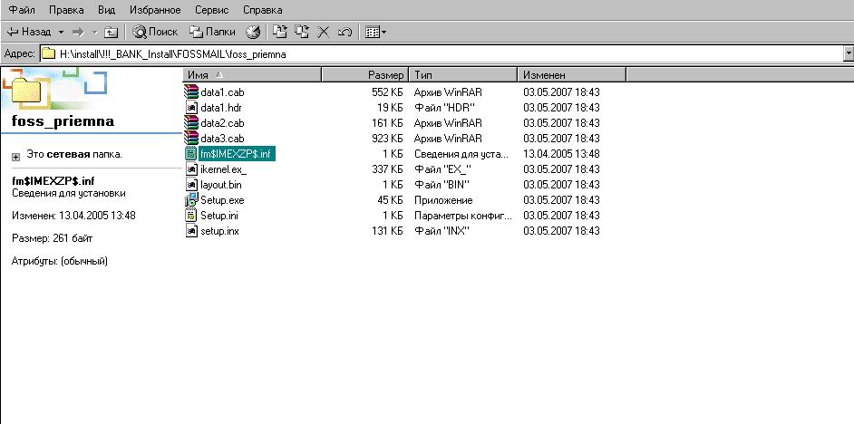

Если правильно ставить транспорт, то ничего запускать после установки не нужно. Все программа инсталяции делает сама.
Так, что то я запутался. я думал что транспорт как обычная программа ставится вначале, а потом запускается профиль пользователя находящийся на инсталяционной дискете, а теперь вижу что транспорт и профиль за один раз ставятся. Вот кстати тот транспорт, который я ставил.
Re: установка клиента
Сообщение FossWare » 13 апр 2009, 12:21
Так, теперь дальше, вы когда запускали на вопрос Outlook-а, Тип электронной почты что ответили? "Почта Интернет". Скорее всего так, так как симптомы похожие, теперь вам нужно перенастроить Outlook на работу с корпоративной почте, это некоторая особенность 2000 Outlook, что типы почты абсолютно различны. В прикрепленном расписано как это сделать. Если что-то не поучится пишите.
