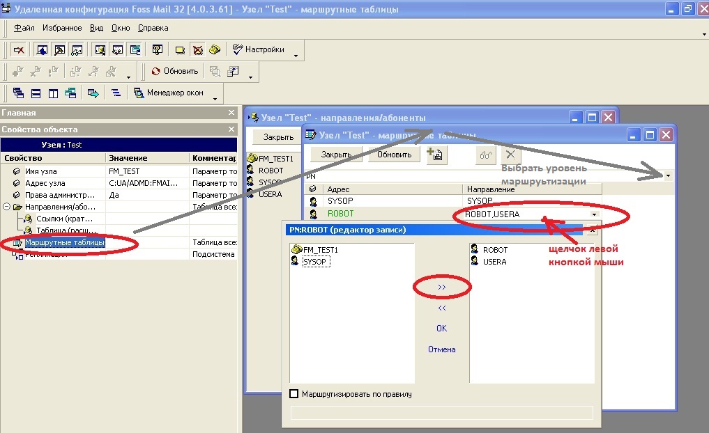

Есть вопрос.
Как в Fossmail сделать так, чтобы почта приходящая на один почтовый ящик дублировалась и на другой ( второй, третий ... )
Для того чтобы почта, направленная на один почтовый адрес, доставлялась на несколько ящиков в пределах одного почтового узла необходимо в программе конфигурирования отредактировать маршрутные таблицы.
А именно - в редакторе записей перенести в правую колонку те ящики, на которые должны приходить копии письма.
