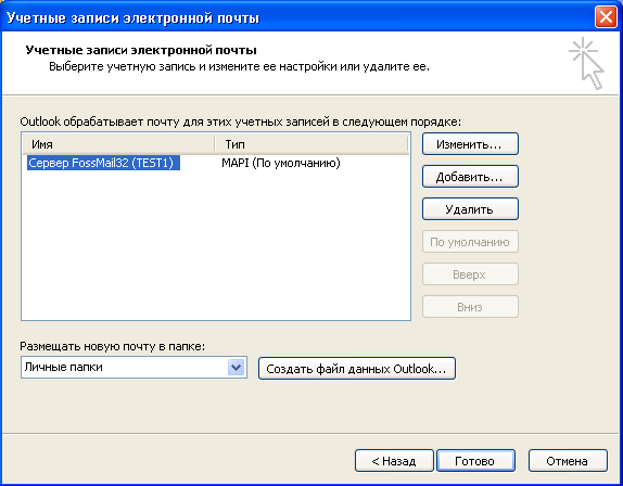

  2. На клиентской части:
    • Зайти в настройки транспорта Outlook, зайти в параметры учетной записи Сервер Fossmail32.

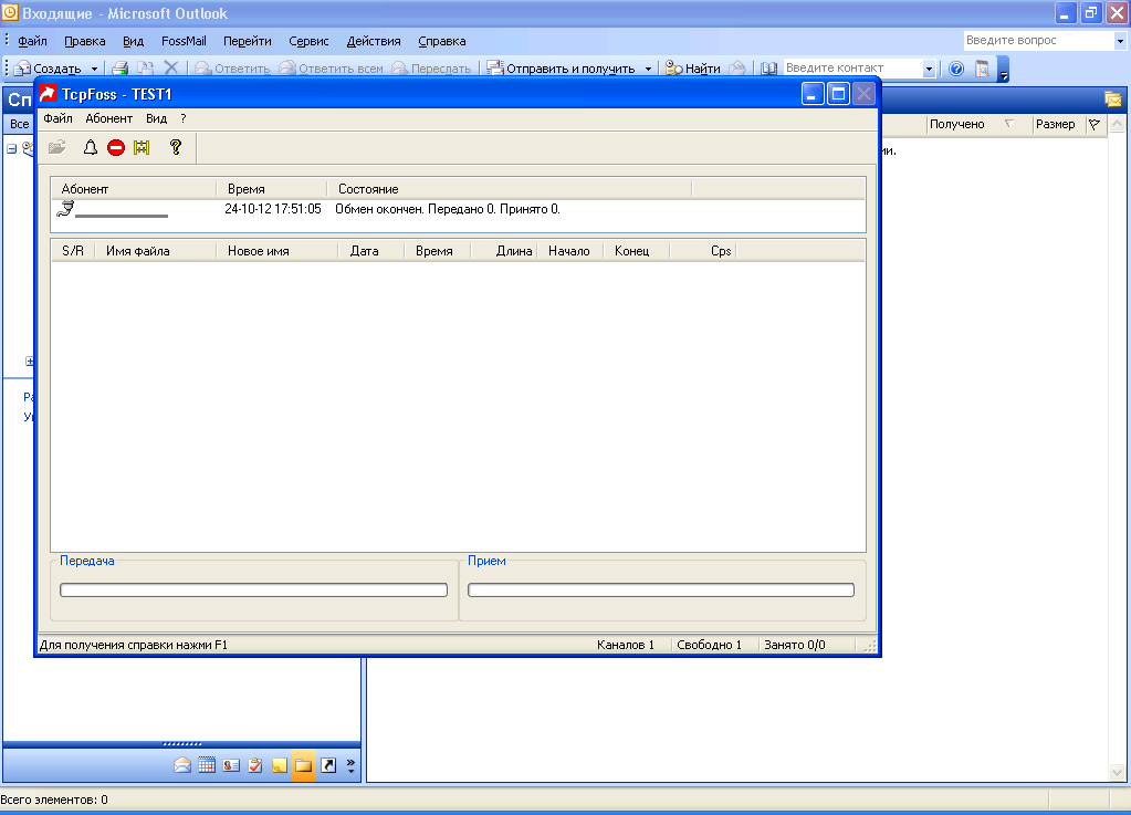

    • Установить галочку напротив надписи Всегда показывать окно TcpFoss (выделено желтым квадратом)
    • Сохранить настройки. И попытаться снова забрать почту с сервера FossMail. В момент выхода на связь появится окно TcpFoss.
      В котором будет написано соединение с которым осуществляется обмен, а также текущая ситуация с обменом, в случае возникновения ошибки, она также там будет показана.

2. Окно TCPFoss не выдает никаких признаков беды: связывается себе и "обменивается" как ни в чем не бывало.(кстати, большинство клиентов у нас работают через ftxpipe.dll, но так же было и на старом сервере и подобных проблем не возникало )

не думаю, что дело в ftxpipe. Предварительно спецом перевелся на TCPFoss дабы проверить ,как ведет себя его окно по Вашему совету. И уже потом скопировал ошибки из логов ,так сказать, по горячим следам собственных попыток доставить почту..
Да и нет, походу, у нас "проблемных клиентов" -как выяснилось, во время "зависания" "неудачники" выбираются как-то рандомно, чтоле.. Сегодня, например, отправил письмо на себя и на товарища(тот работал через ftxpipe). Сам свое письмо получил(хотя вчера в мой ящик, работающий через ТспФосс, ничего не сливалось) и от него получил, а у него пусто. Перевели его на TCPFoss- ничего не поменялось(и ошибок в окне TCPFoss нет). Перегрузил Fossmail - все пришло.
И? В окне TcpFoss были какие-то записи или нет? Вы можете сделать скриншот экрана с раскрытым окном tcpfoss и прикрепить его к ответу на форуме? Нас интересуют события, которые происходят во время попытки выхода на связь между абонентом (ящиком) и сервером.
