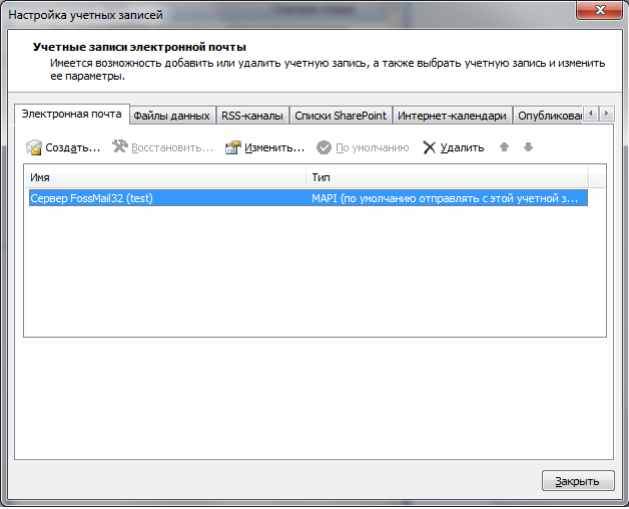

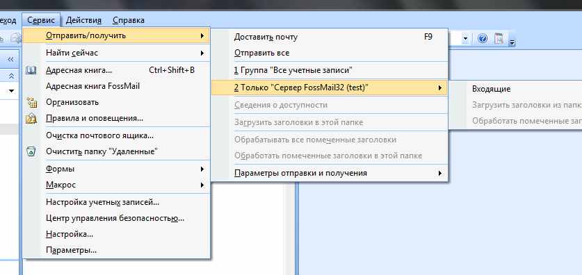

Данное уведомление говорит о том что либо в профиле не заведена учётная запись к серверу FossMail32, либо она настроена но имеются проблемы с её настройкой (второй вариант менее вероятен).
Убедитесь что Ваши настройки совпадают с показанными на картинках(Скриншоты сделаны на Office2007, но для 2010 принцип должен сохранится):

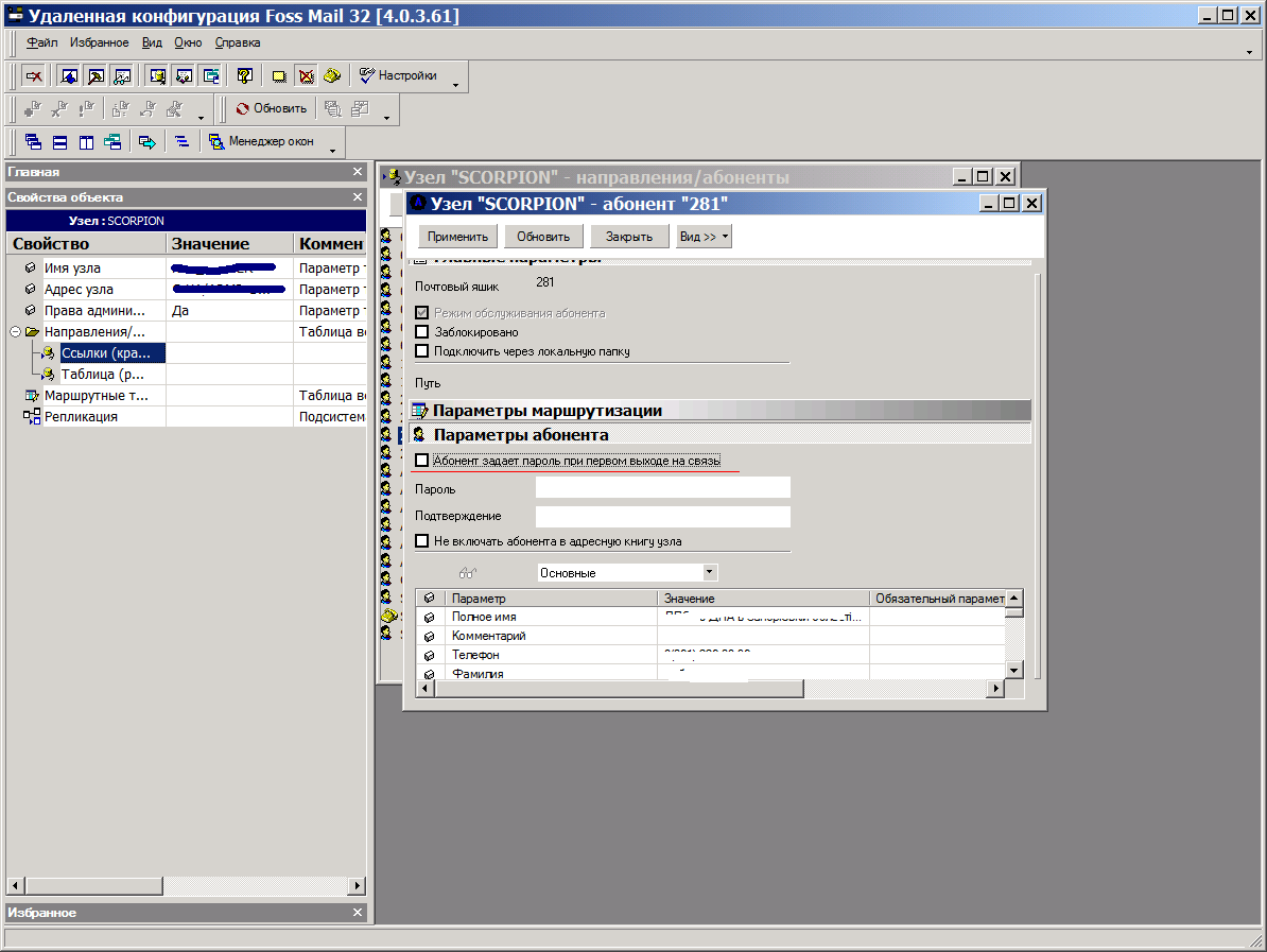

А переинсталировать транспорт под "живым" абонентом - проблем не будет?
Re: MS Outlook 2010
Сообщение FossWare » 07 сен 2010, 16:21
Никаких проблем не будет. Единственное что вам возможно придется взвести галочку напротив надписи "Абонент задает пароль при выходе на связь",
если у вас пароли, для абонентских ящиков, не задаются вручную.
