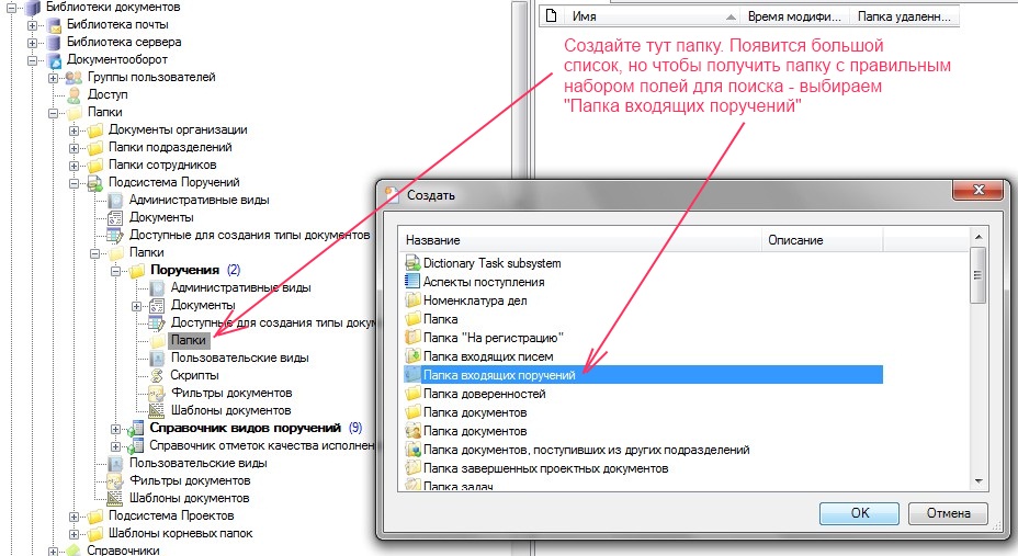

Да, вы нашли папку-архив правильно - там находятся все ваши поручения. Действительно, искать в ней не-удобно (этот момент будет исправлен), но для решения задачи это не проблема, делаем вот так как показано ниже:

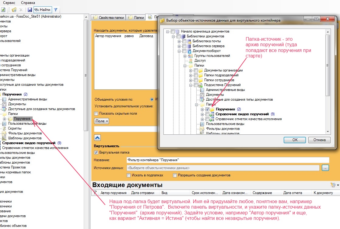

Когда папка создана, то нужно сделать ее виртуальной, чтобы она фильтровала только те поручения, что нужны нам. Например, поиск по автору поручения:
Настраиваем виртуальность - условие для отбора поручений.jpg (279.47 КБ) 31200 просмотров
Какие условия могут быть полезны: "Автор", "Исполнитель", "Активная" (это признак что точка маршрута сейчас активна и не закрыта).

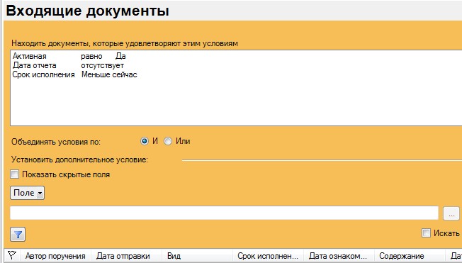

Опишите подробнее, как установить фильтр:
1. Поручение - активное.
2. Дата отчета - пустое.
3. Срок исполнения - меньше текущей даты.
Re: Нужен контроль за документом
Добавлено: 04 мар 2013, 12:59
После добавления в список попробуйте нажать "Найти", и не забудьте сохранить дискеттой изменения.
Вот так это будет выглядеть:
Поиск просроченных поручений.jpg (40.17 КБ) 31197 просмотров
Но есть один момент - по-моему условия "Меньше сейчас" на той версии что вы используете, еще нет.
Поэтому скорее всего сделать "Меньше сейчас" у вас не выйдет, но такая возможность у вас появится с выходом обновления.
