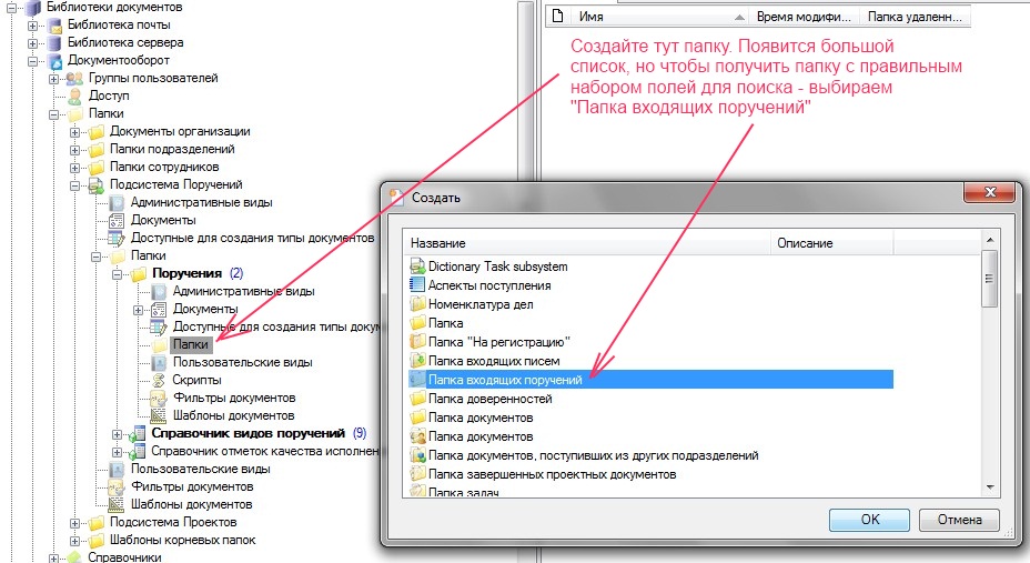

Re: Нужен контроль за документом
Сообщение Andrew » 04 мар 2013, 10:31
Да, вы нашли папку-архив правильно - там находятся все ваши поручения. Действительно, искать в ней не-удобно (этот момент будет исправлен), но для решения задачи это не проблема, делаем вот так как показано ниже:

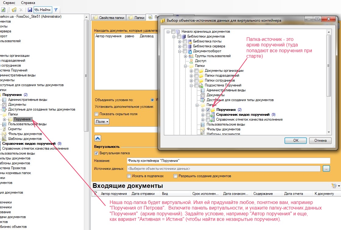

Когда папка создана, то нужно сделать ее виртуальной, чтобы она фильтровала только те поручения, что нужны нам. Например, поиск по автору поручения:
Настраиваем виртуальность - условие для отбора поручений.jpg (279.47 КБ) 31188 просмотров
Какие условия могут быть полезны: "Автор", "Исполнитель", "Активная" (это признак что точка маршрута сейчас активна и не закрыта).

Сообщение avkim » 04 мар 2013, 12:51
Папку создал, Имя дал, Источник выбрал.
Не могу настроить фильтр.
Поле выбираю, условие выбираю (почему-то у меня в админке на англ.языке?), значение ставлю, нажимаю "Добавить в список". Вроде условие добавляется в список, но потом все исчезает и не понятно, какое условие наложено, а какое нет.

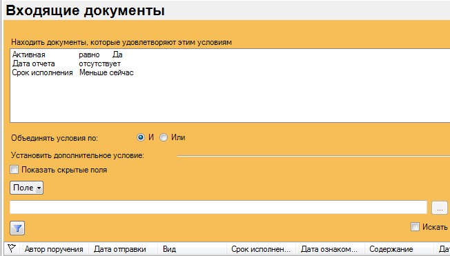

1. Поручение - активное.
2. Дата отчета - пустое.
3. Срок исполнения - меньше текущей даты.

Сообщение Andrew » 04 мар 2013, 12:59
После добавления в список попробуйте нажать "Найти", и не забудьте сохранить дискеттой изменения.
Вот так это будет выглядеть:
Поиск просроченных поручений.jpg (40.17 КБ) 31185 просмотров
Но есть один момент - по-моему условия "Меньше сейчас" на той версии что вы используете, еще нет.
Поэтому скорее всего сделать "Меньше сейчас" у вас не выйдет, но такая возможность у вас появится с выходом обновления.
