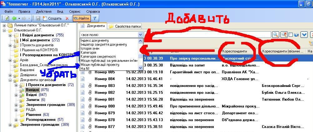

Сообщение ГИК_Изюм » 15 фев 2013, 09:01
1. Как добавить в поисковую менюшку поле: "Кореспондент" и "Кореспонденти (Фізичні особи)"
2. Как убрать из этой менюшки в все не нужные поля, и оставить только те поля которые есть в карточке типа документа. (Расширенного поиска не касаемся эти вопросы только для быстрого поиска)
Re: Как добавить в поисковую менюшку поле "Кореспондент"
Сообщение Andrew » 15 фев 2013, 10:41
На данный момент "быстрый" поиск показывает не все поля, а лишь "простые". У вас папка "Исходящие", в ней по типизации можно создавать документ "Исходящее письмо". У этого типа документа есть поля "Корреспонденты" и "Корреспонденты (физ.лица)", но оба эти поля - многозначные. Поэтому их и не видно в комбо-боксе быстрого поиска.
На вопрос "А можно ли отсюда убрать или добавить поля?" - поля показываются автоматически, что есть в типе документа то и показывает поиск.
