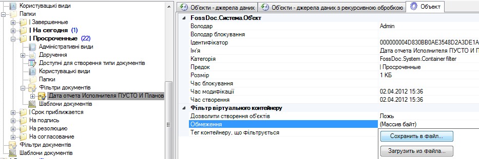

Вы можете настроить новый вариант поиска у одного пользователя, для начала. Потом все что вам придется сделать - это заменить "бинарное" условие в фильтре всех остальных людей.
Итого:
1) делаем у одного эталонно - правильное условие на эту папку
2) сохраняем его на диск
3) идем по всем пользователям и в нужной папке загружаем с диска наше сохраненное условие -- это конечно, самая сложная часть, т.к.если их у вас много - придется потратить время. Централизованного "обновления" таких вещей нет.
На скриншоте ниже показан фрагмент администратора где как раз и выбран объект-фильтр, и показано, как сохранить (или загрузить условие) на диск.
Сохранить условие в файл.jpg (73.49 КБ) 27589 просмотров
