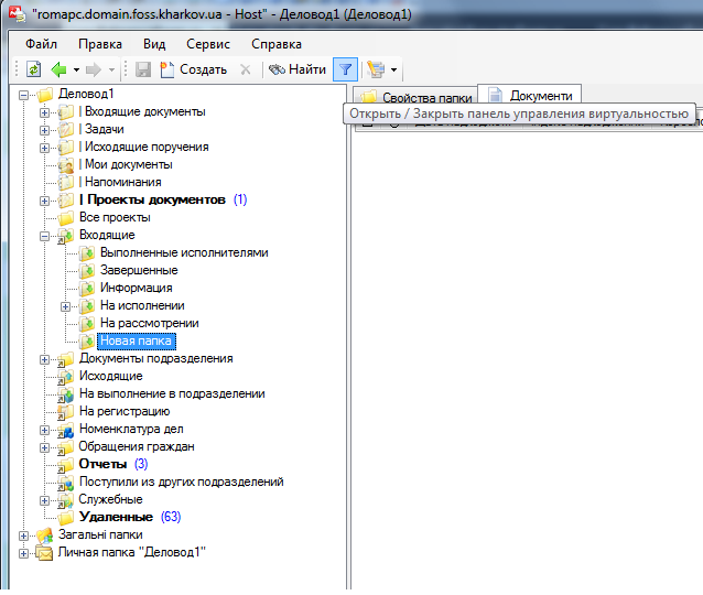

Далее, необходимо выбрать созданную папку, и включить кнопку "Открыть/ Закрыть панель управления виртуальностью" как показано на рисунке

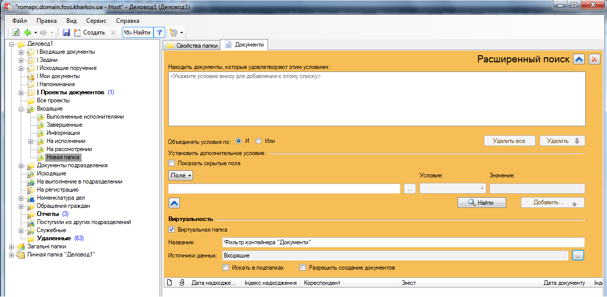

Затем, в правой части экрана необходимо установить галочку "Виртуальная папка", ввести название фильтра и выбрать источник данных как показано на рисунке ниже

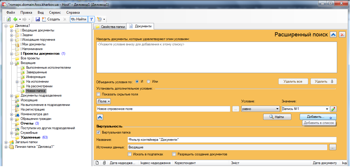

Затем, в выпадающем списке с именем "поле", необходимо выбрать справочное поле, которое вы создали, и нажать на кнопку "Добавить" как показано на рисунке ниже
