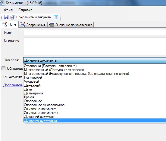

А как быть, если данного типа данных нет? версия программы - 6.5.169.18022 (02.03.2017)
Обновлялся на нее с предпоследней версии, а не ставил установку "с нуля".
> Укажите тип поля "Связанные документы", и по сути кроме названия
> можно больше ничего не заполнять.
- 1.jpg (62.91 КБ) 45997 просмотров
Re: Возможно ли создать доп.вкладку связанных документов?
Извините, тип "Ссылки на документы"
