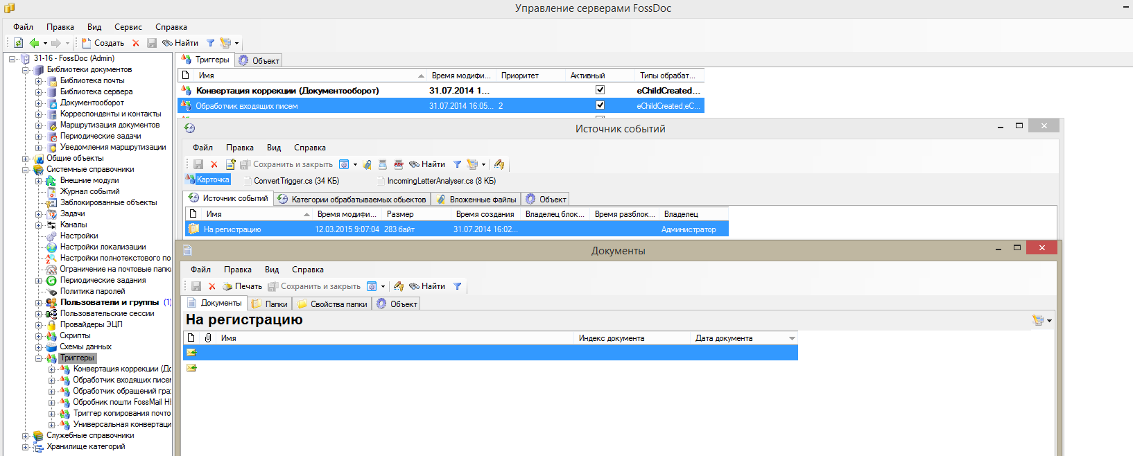

2) В расш.админке в "Системные справочники\Триггеры" найдите триггер "Обработчик входящих писем", он активен? (посмотрите вкладку Объект, свойство "Активен")
3) У этого триггера в ветке "Источник событий" проверьте, что там по ссылке находится ваша папка "На регистрацию".

C триггерами ничего не делали. Вот установили и пытаемся разобраться с регистрацией входящей/исходящей почты.
Перезапуск сервера ничего не дал. По поводу активен ли триггер см скрин.

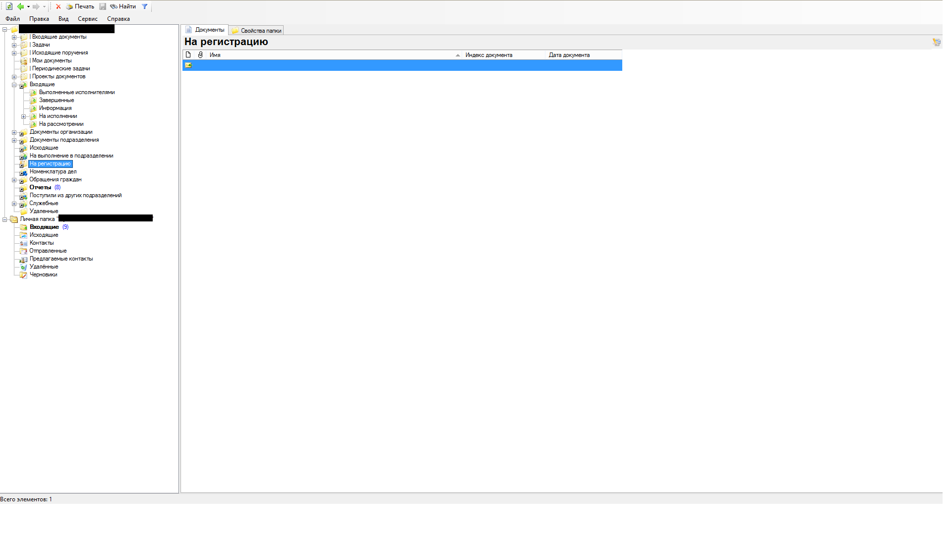

Перенесенные письма из "Личной папки" -> "Входящие" в "На регистрацию" так и висят в ней. Письмо отображается картинка категории и остальные поля пустые.
