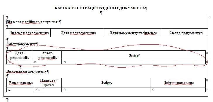

При попытке изменить карточку распечатки входящего письма, мы удалили коды полей в самом шаблоне (на рисунке выделено красным) и теперь не можем их найти среди предложенных полей, чтобы восстановить. Подскажите, пожалуйста, какие коды полей отвечают этим полям. Или как восстановить карточку, которая была по умолчанию? Спасибо.

Думаю, будет проще восстановить оригинал - возьмите файл из этого архива (xml),
в админке станьте в любое место, нажмите правую кнопку мыши и выберите "Развертывание объектов".
Выбираем "Импорт", и "Файл объектов". В качестве файла - xml файл из архива.
Это перезапишет ваш нарушенный шаблон, и по идее все вернется как было изначально.

Добрый день. Карточка нормально восстановилась по умолчанию.
