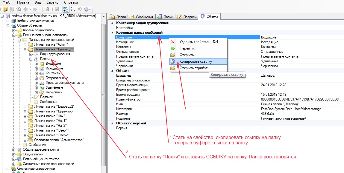

Если речь про почтовые папки (все папки из личной папки пользователя, его почтовые папки), то следует сделать так:
1) найти Личную папку данного пользователя
2) стать на вкладку "Объект"
3) скопировать в буфер ссылку на ту папку , что была удалена (все папки для сохранности помещены как ссылки в личной папке, поэтому мы можем их восстановить)
4) стать на ветку "Папки" и вставить ссылку.
На скриншоте ниже показано на примере "Деловод" и папки "Входящие":
Восстановление удаленной почтовой папки .jpg (230.54 КБ) 9357 просмотров

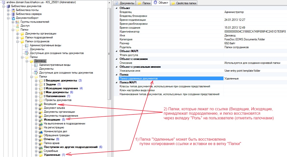

Для случая, если была удалена папка из области "документооборота", то рецепты восстановления будут другими.
1) Папка "Удаленные" - восстанавливать аналогично почтовым папкам (скопировать-вставить ссылку)
2) Папки подразделения и другие, которые лежат по ссылке - восстанавливать через вкладку "Роль" у сотрудника (там просто отметить галочками)
Подробнее на скриншоте ниже:
Папки документооборота - общие и удаленные.jpg (255.14 КБ) 9355 просмотров

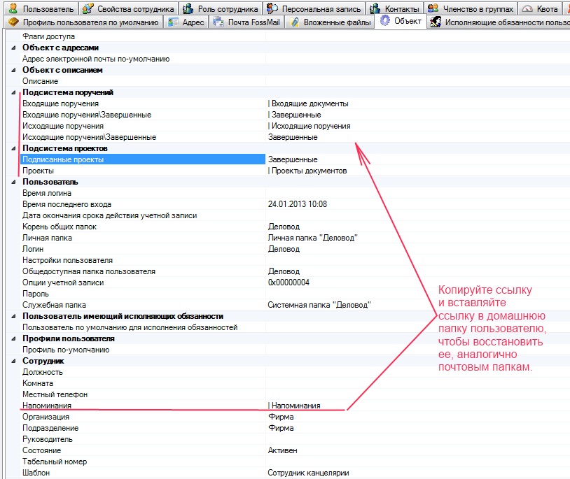

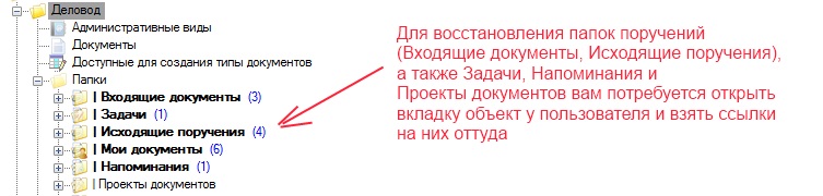

Для восстановления папок поручений (Входящие документы, Исходящие поручения), Напоминания, Проекты документов, вам потребуется скопировать ссылки на них из вкладки "Объект" у пользователя:
Папки поручений.jpg (57.12 КБ) 9354 просмотра
Вы найдете все нужные ссылки на папки в свойствах сотрудника:
Восстановление папок поручений.jpg (171.89 КБ) 9354 просмотра
