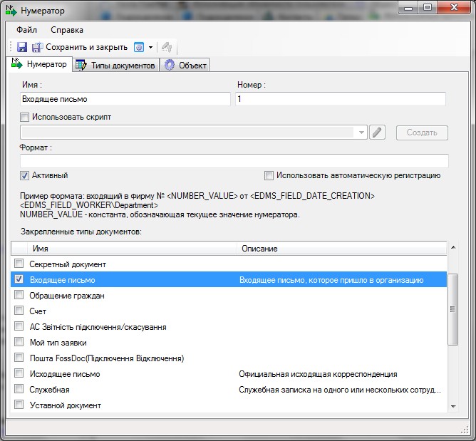

Немного изменилась настройка нумератора в последней версии. В принципе все понятно, как и раньше.
Но как добавить в список закрепленных типов документов свой тип, которого там нет, чтобы прикрепить его к нумератору?

На форме нумератора сейчас можно достаточно легко "выбрать" тип документа, за которым она закреплена. Если вашего типа документа там не видно (в списке), то может быть он не имеет функции "Регистрация"? Вкладка "Регистрационные записи у вас в типе документа есть?

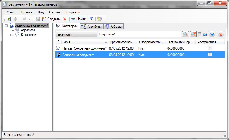

Если же в вашей версии администратора еще нет списка с галочками, а только вкладка "Типы документов", то вы все равно сможете его добавить - нажмите кнопку с "+" на вкладке типы документа, откроется форма, там стоя на вкладке "Категории" в поиске наберите имя вашего типа документа. Двойной клик его выберет.
