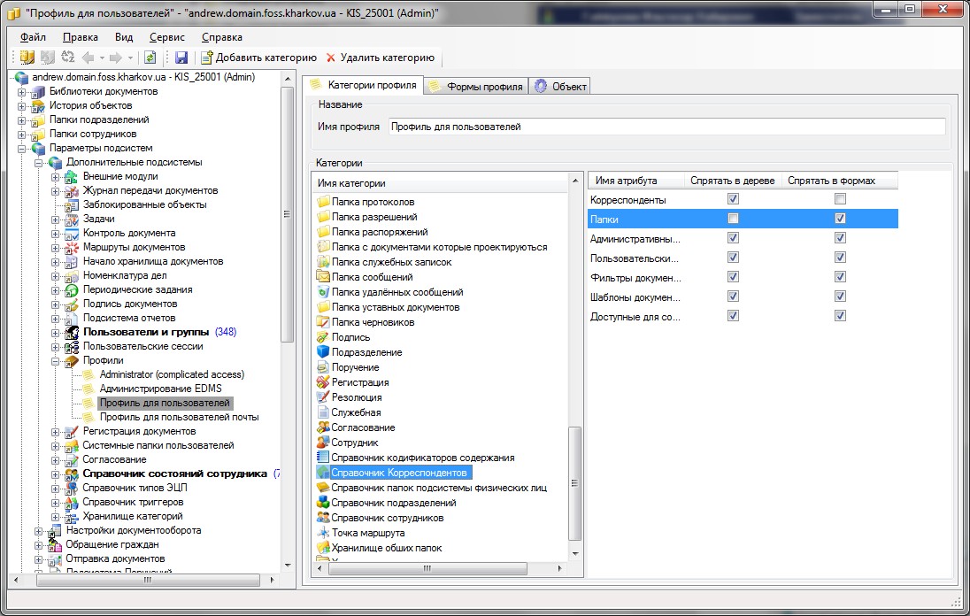

Да вы все правильно сделали, просто нужно настроить "скрытие" ненужных системных иерархий. Сделать это можно, если отредактировать профиль пользователя. Для этого в админке перейдите в дереве на объект "Профиль для пользователей" как показано на скриншоте ниже:

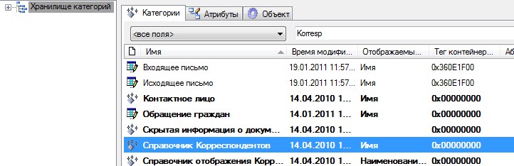

Элемента "Справочник корреспондентов" там сразу не будет, его нужно добавить. Для этого вверху нажмите кнопку "+" (Добавить категорию), откроется форма поиска, введите часть слова "Korresp" и список сузится до нескольких записей, после чего кликните по "Справочник корреспондентов".
Настройте галочки справа как показано у меня на скриншоте, а затем сохраните объект профиля.

Сообщение Nik0L » 19 янв 2011, 15:33
все получилось. спасибо.
