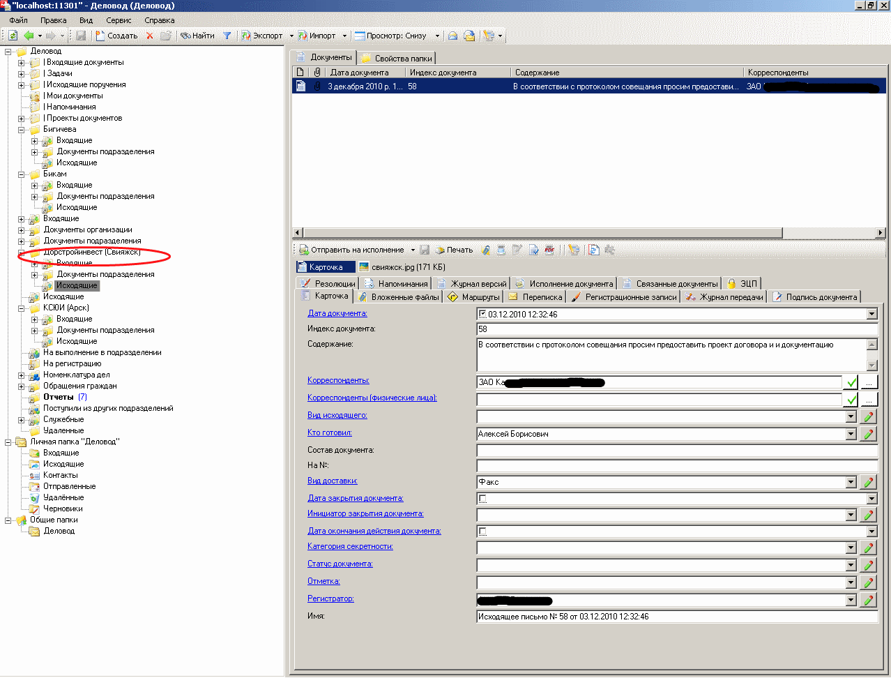

1. Есть ли ещё какие либо ограничения в программе? размер базы? количество писем.....
2.Разных отделов нет. просто приходится писать письма от разных организаций. Вот что бы не запутаться сделали как вы говорили отдельные папки подразделений (слева в овале) и как бы от подразделения пишем но для этого надо щелкнуть на папке исходящие нужного подразделения и потом создать письмо.
Возможно ли просто при написании письма исходящего, независимо какая папка выделена) выбирать в карточке организацию отправитель?
3.Тут имелось ввиду что мы делаем исходящее письмо со своим номером и датой, после чего относим в организацию "корреспондент" которая уже присваивает свой внутренний номер и дату входящего то же свою.
потом эти номера используются для отслеживания письма (по телефону звоним в концелярию) Вот на этой стадии и возникает необходимость на нашем исходящем ставить входящий номер сторонний организации и попутно в заметки заносить у кого оно находится (текущий исполнитель, телефон исполнителя,) возможно какие-то доп требования и по этому письму..
- Безымянный.png (71.43 КБ) 22248 просмотров
Re: Вопрос по папкам и ...
1. С бесплатной версией идет SQL Express 2005, он сам по себе бесплатный, но ограничение 4 ГБ на базу. Вы можете найти свой собственный MS SQL Server 2005-2008, он не будет иметь ограничений по базе данных, так что в этом плане проблем нет. С нашей стороны ограничений на кол-во писем и других вещей нет.

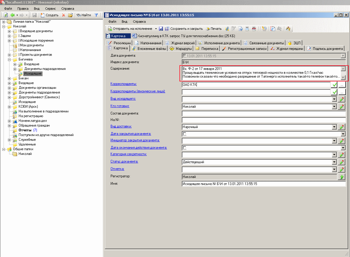

Да всё верно в своих исходящих приходится ставить входящий номер сторонней организации и их исполнителя с номером телефона. периодически туда добавляются различные заметки
вот пример типового письма
- Безымянный.png (67.1 КБ) 22234 просмотра
Ну смотрите - если откроете справочник "Корреспондентов" , любую запись , то там увидите есть вкладка "Контактные лица". Это сотрудники корреспондента, у них там можно хранить и ФИО, и имейл, и телефоны. Поэтому это идеальное место для такого дела как "ввести данные про исполнителя или контактное лицо".
Теперь по поводу регистрационных данных -- тут уже на ваш вкус, можно делать заметки где-то в поле, в целом можно сделать одно или несколько полей, ну или просто одно поле по типу "Содержания" но назвать его на свой вкус.
Кстати, можно скопировать поле "Результат рассмотрения (примечания)" из другого типа документа - оно есть в Входящем письме, а вы его скопируете в "Исходящее" и будете там записи делать про то, какой номер и кто исполнитель.
Например "Вх № 100 от 20.01.2011, занимается Иванов А.С.", а уже полную информацию про человека Иванов А.С. следует хранить в "Контактных лицах" организации - там и телефон, и все прочее.
Если идея нравится - я напишу как скопировать поле.
