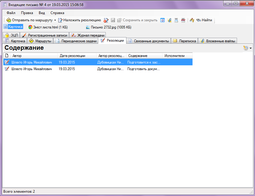

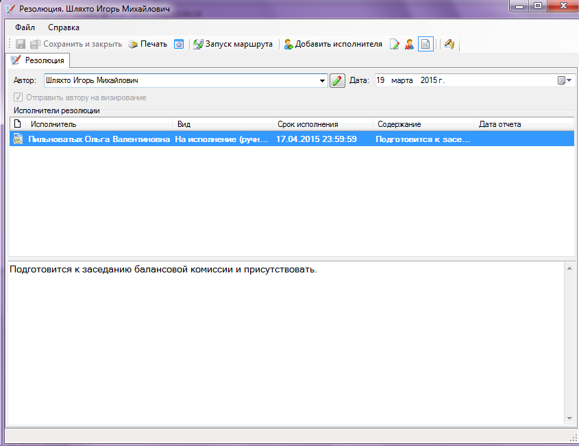

Проблема в следующем не могу настроить отображение представления на закладке "Резолюция" чтобы было видно кому назначена резолюция т.е. "Исполнителя", только получается чтобы отображался "Директор" и "Сотрудник канцелярии". Может быть как то не правильно "Резолюцию" накладываем?
- 2.png (55.12 КБ) 5514 просмотров
- 1.png (56.02 КБ) 5514 просмотров

Резолюция - это некоторая точка маршрута, за которой идут точки исполнения (на ее исполнителей).
Следовательно, на вкладке "Резолюции" в самом документе нельзя так настроить вид, чтобы их увидеть, т.к.технически в самом объекте-резолюции ссылок на исполнителей нет.
Но вы можете вывести колонку "Следующие точки маршрута". Назовите ее "Исполнители" , например. Чтобы увидеть ее, включите показ скрытых атрибутов в настройке вида,
и через конт.меню на поле в списке вы сможете переопределить ей имя, для красоты.
Тогда там будут имена поручений в стиле: "Поручение. Петров; Поручение. Иванов"
