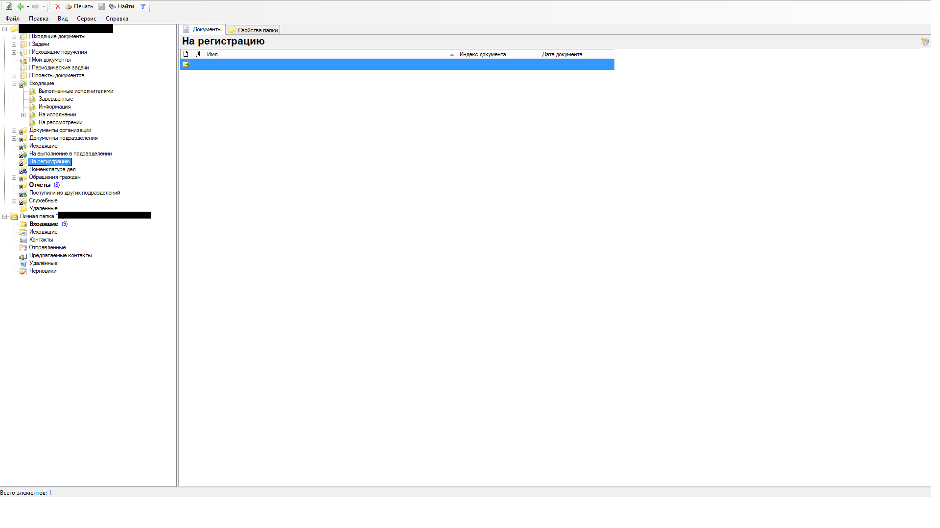

Немного не понятно как регистрировать входящую и исходящую почту. По факту создали новое подразделение, в созданном подразделении добавляем пользователя с ролью "Сотрудник канцелярии". Далее уже заходим за этого пользователя и дальше "Сервис-Настройка-Аккаунты" подключаем ящик внешней почты интернет, настроили и идем в личную папку в каталог "Входящие" здесь выбираем необходимое письмо которое надо зарегистрировать и простым переносом из этого каталога в "На регистрацию", а дальше что необходимо делать? просто не как не могу найти полноценной инструкции по работе с почтой.

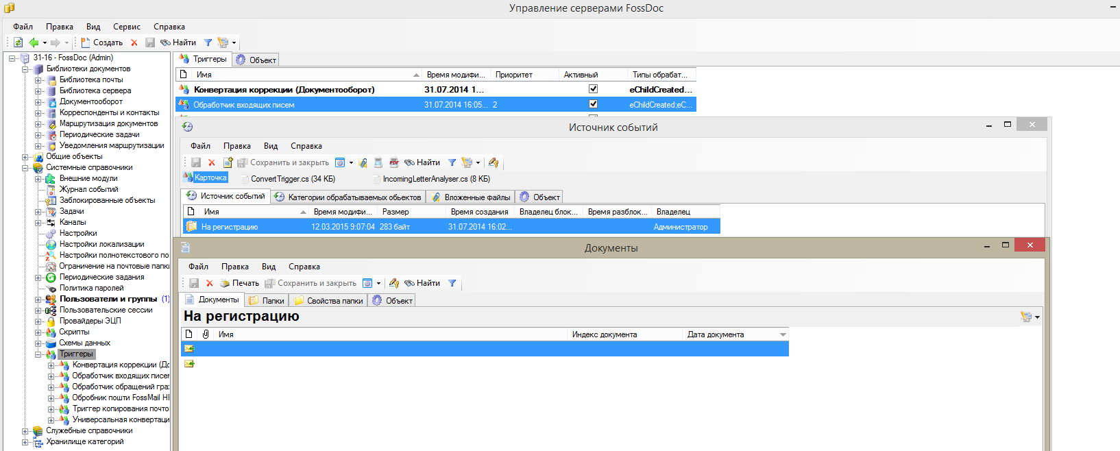

2) В расш.админке в "Системные справочники\Триггеры" найдите триггер "Обработчик входящих писем", он активен? (посмотрите вкладку Объект, свойство "Активен")
3) У этого триггера в ветке "Источник событий" проверьте, что там по ссылке находится ваша папка "На регистрацию".

Перезапуск сервера ничего не дал. По поводу активен ли триггер см скрин.
Перенесенные письма из "Личной папки" -> "Входящие" в "На регистрацию" так и висят в ней. Письмо отображается картинка категории и остальные поля пустые.

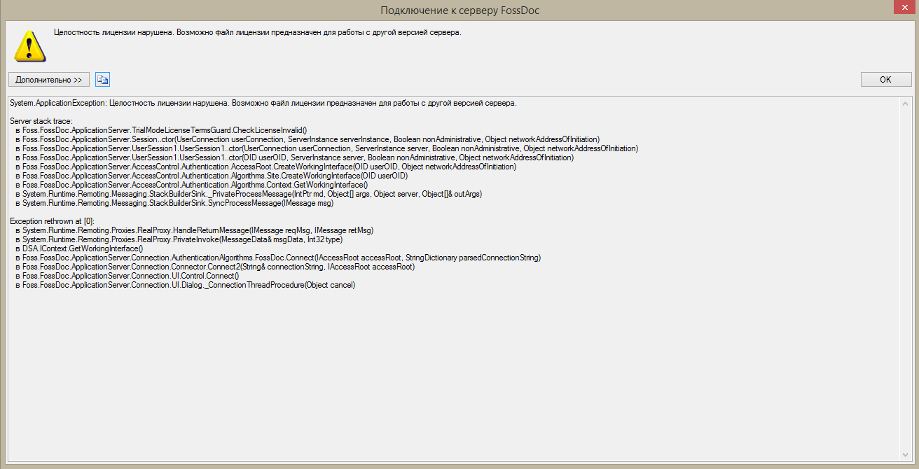

После обновления сервера, пробую подключится и выдает ошибку (видно на скрине). Клиент обновлял, сертификат который в архиве устанавливал.

Все проблема решена, обновление просто не правильно прошло. Да действительно в новой версии проблема с регистрацией писем решена. Спасибо большое за помощь.
