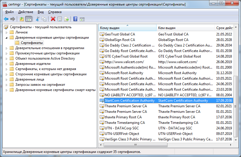

Добрый день. На той машине, в которой возникает данная ошибка, вы бы не могли загрузить остастку certmgr.msc и посмотреть в Доверенные корневые центры сертификации наличие сертификата с именем "StartCom Certification Authority" как показано на рисунке ниже:
Если вы его там не обнаружите, то его необходимо туда импортировать, сертификат в архиве
root.zip
Корневой сертификат
(1.98 КБ) 1253 скачивания
Затем заново попробовать инсталляцию клиента.

Сообщение Sergey17 » 13 янв 2014, 16:08
Добрый день.
Большое спасибо, с файлом - сертификатом все получилось.
