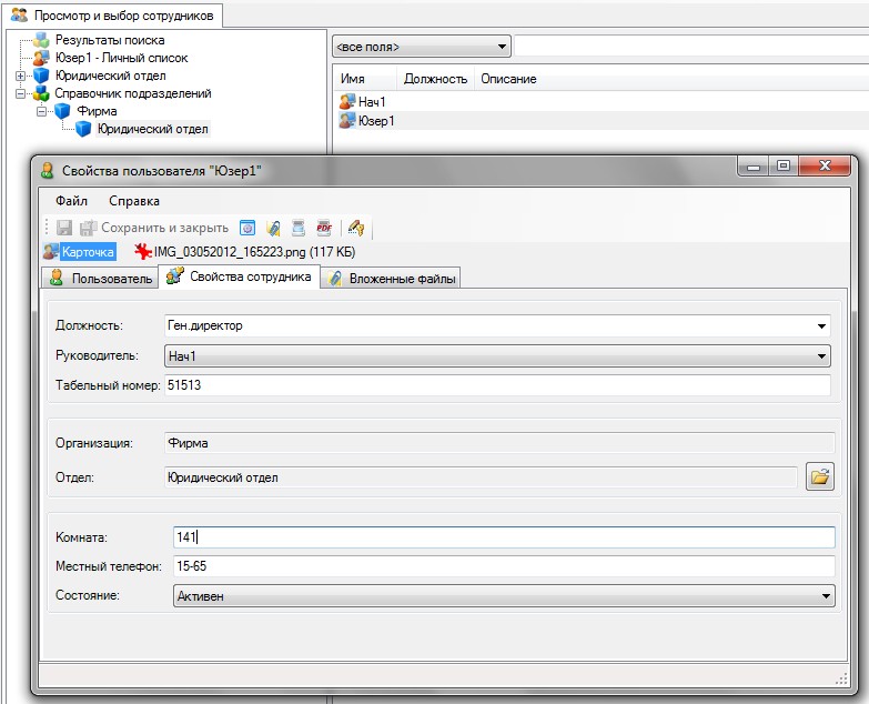

Отдел кадров в данной версии позволяет открыть и просмотреть свойства сотрудника, которые нужны для "официальной работы", т.е.то, что видно на вкладке "Свойства сотрудника" - местный телефон, должность, руководитель, табельный номер. Можно также присоединить к "сотруднику" вложенные файлы (копию паспорта, или идент.код).
Отдел кадров.jpg (85.68 КБ) 17342 просмотра
Если требуется заполнить должность - просто вводите ее название, система предложит создать.
А вот создать нового сотрудника у отдела кадров нет возможности - по крайней мере, в данной версии. Разработка в этой области запланирована, чтобы обеспечить подсистему "отдел кадров" более интересными функциями.

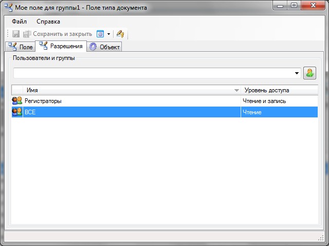

Да думаю ваша задача вполне может быть решена. Обратите внимание на вкладку разрешений в свойствах поля:
Права на поля.jpg (37.53 КБ) 17336 просмотров
Я думаю, стоит создать несколько своих групп доступа. Потом назначить разным полям разные группы на право чтение-запись, а группу "ВСЕ" оставить только на чтение. В этом случае каждый участник будет заполнять только свои поля, а другие не сможет (но сможет видеть).
Сама папка где изначально создается документ-заявка может быть "видима" только одному человеку. Но права должны быть у всех тех групп, которые участвуют в "разработке документа". Обратите внимание что есть разница между вкладкой "Доступ" и командой "Разрешения" (через правую кнопку мыши в свойствах). Вкладка доступ выдает права и бросает ссылку на папку, а диалог разрешений - только изменяет права.
