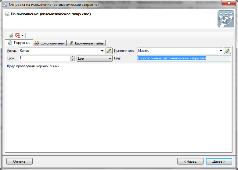

Здравствуйте. При отправке документа на исполнении отсутствует вкладка "Контроль". Сервер программы был установлен на свежую систему, была создана новая база, без восстановления. Ранее у меня была уже похожая проблема, но тогда сервер был восстановлен из резервной копии. Как включить эту вкладку сейчас?

В последних версиях FossDoc функция "Контроль" по умолчанию убрана у поручений и документов. Это связано с тем, что "отдел контроля" обычно существует лишь у государственных организаций, и не обязательно необходим всем.
Также стоит отметить, что есть варианты - подключить функцию "Контроль" на сам документ (вкладка будет на уровне карточки), либо подключать контроль на сами поручения. На мастере поручений (в момент создания) контроль включать нельзя в любом случае.
Чтобы активировать ф-цию контроля - просто включите ее либо на самом документе (см.библиотеку Документооборот), либо вашу,
а также вы можете включить ее на поручениях - см.библиотеку "Маршрутизация документов", там вы найдете варианты поручений в типах документа.
