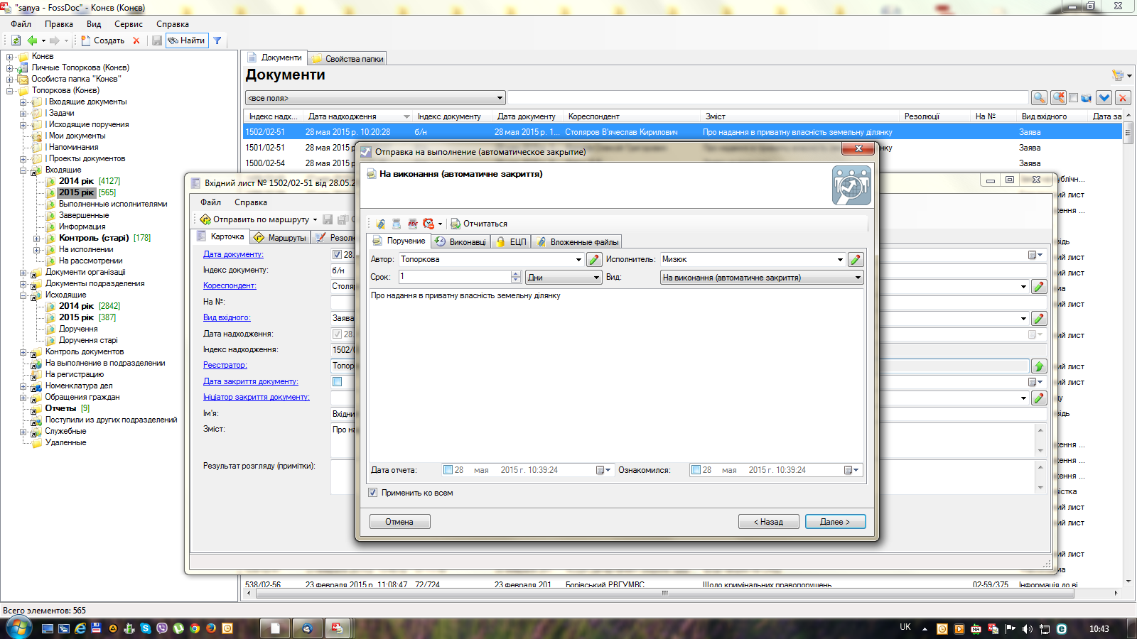

Здравствуйте, после восстановления базы из резервной копии пропала вкладка "Контроль". Вместо нее появилась вкладка "Виконавці". Помогите разобраться.
- Безымянный.png (358.83 КБ) 36112 просмотров

Re: Исчезла вкладка "Контроль" после восстановления базы
Все проделал - не помогло...
"Виконавці" исчезла, но "Контроль" не появилась.
Все получилось, спасибо!
