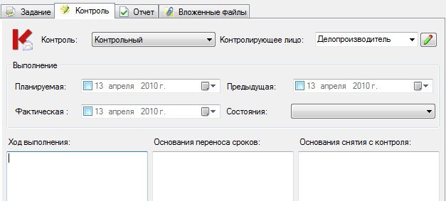

Модуль «Контроль» позволяет организовать работу сотрудников контрольного отдела.
Общая идея работы: некоторые поручения могут быть помечены как «контрольные», после чего ссылки на них помещаются в папки контроля, где за ними могут следить сотрудники с правами контроля.
Имеется возможность назначения собственных сроков контроля, занесения заметок про исполнение, и последующее снятие с контроля.

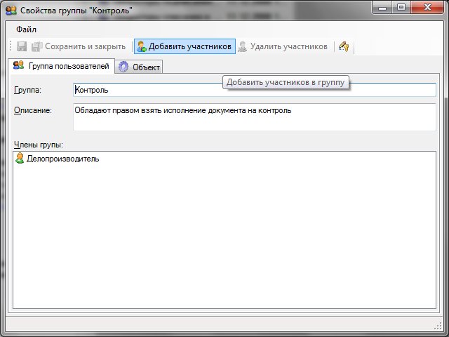

Поместите в группу «Контроль» сотрудника, который будет заниматься контролем документов: После этого у него появятся папки контроля: Оператор, который отправляет документы на исполнение, может выбрать сотрудника-контроллера на закладке «Контроль» на отдельном поручении:
После этого данное поручение будет помещено по ссылке в папку «Контроль».

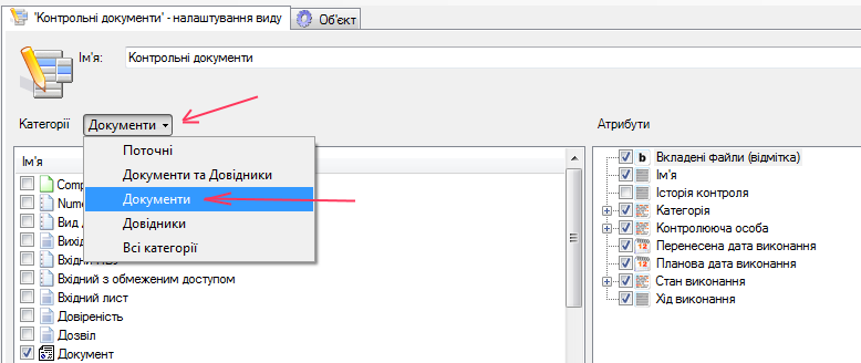

Доброго дня! Я для зручності створила вхідні за своїми типами документів. Для опрацювання вхідних документів, по яких поставлений контроль виконання - чи можна в теці "Контроль документів" додати колонки я інформацією про : індекс документу" (номер), кореспондента, зміст доручення, та ін.?
Зараз контролі витягується тільки "Ім'я", "контролююча особа", "планова дата виконання", "хід виконання", "перенесення термінів", "завершення виконання".

Я так зрозумів у вас власний тип документу. Якщо так, вкладка "Контроль" у нього вже додана. Але вид у папці контролю за промовчуванням "не знає" про нові поля, які є у вас. Але ви можете створити новий вид, вручну обрати свій тип документу там , та обрати необхідні поля.
[attachment=0]controllable-view.png[/attachment]
Обирайте "документи", знайдіть свій тип документу - а праворуч побачите поля.
