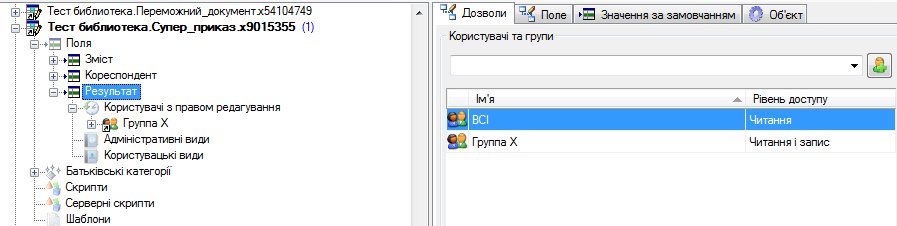

В моем примере на скрине это "Группа Х", и поле я настроил всего одно - "Результат".

В свойствах поля на вкладе "Разрешения" вам следует указать что группа "ВСЕ" чтение, а ваша спец.группа - "Чтение и запись". Таким образом люди увидят само поле, и его значение, но только пользователи из группы "Группа Х" смогут изменить значение поля (оно для них будет разблокировано).
Следует понимать, что права на отдельное поле лишь отвечают за возможность его изменить (по сути, блокируют или разблокируют его на карточке). Если у "Группа Х" (или пользователей в ней) вдруг не будет прав изменить сам документ, система вам об этом сообщит стандартно.

- Права_на_поля.jpg (34.68 КБ) 28976 просмотров
