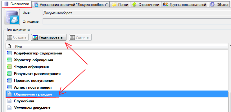

Стоит отметить, что если вы пользуетесь стандартным документом FossDoc , например "Обращение граждан", и не хотите с нуля делать свой,

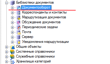

то в админке зайдите в область "Библиотеки документов\Документооборот", станьте на вкладку "Библиотека".
Вы увидите список типов документов, среди них будет "Обращение граждан" (или какой вам был нужен). Жмете "Редактировать", и далее
уже там можете создать новые поля. Пробуйте, если что-то не будет получаться, пишите.

1) Стали на библиотеку "Документооборот"
2) Открыли на редактирование тип документа "Обращение граждан"

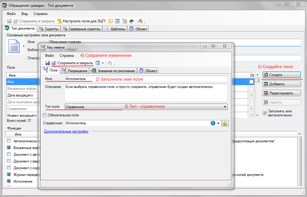

3) С помощью кнопки "Создать" создаем новое справочное поле, например "Исполнитель":
Справочник при этом создается автоматически. Он простейший, и содержит только одно поле "Имя". Вы можете внести в него
записи тут же, если найдете его в ветке "Справочники" у этой же библиотеки.

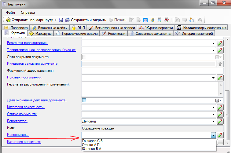

4) В результате ваш документ со стороны клиента-пользователя будет отображать вот такое поле:

Спасибо Вам, Андрей! Я представлял этот процесс по другому, более сложно. А тут, оказывается все на раз, два.
Попробую сделать так же, отпишусь как получилось. Первоначально я думал, что надо создать отдельный справочник в подсистеме физ. лиц, далее создать дополнительное поле (со значением "Ссылка на документ"), и потом действовать по алгоритму работы со справочником заявителя. Т.е. выбор конкретного человека из записей.
Re: Вопрос по модулю "Обращение граждан"
Добавлено: 19 июн 2015, 11:48
Nickita
Все получилось, как Вы сказали, спасибо огромное! Не думал, что так все будет просто. Имелись сомнения в переучивании сотрудника с работой в программе. Теперь думаю, проблем с этим не будет.
