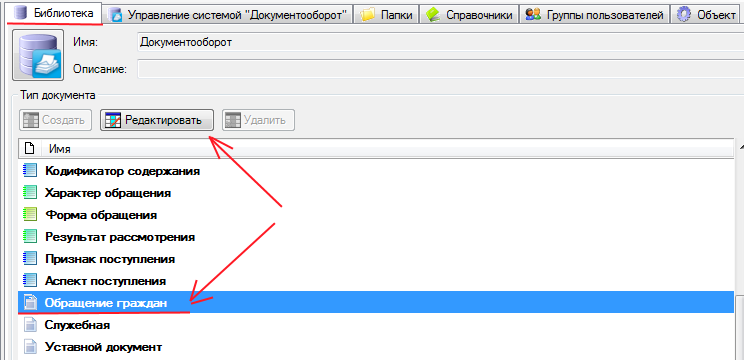

Стоит отметить, что если вы пользуетесь стандартным документом FossDoc , например "Обращение граждан", и не хотите с нуля делать свой,
то в админке зайдите в область "Библиотеки документов\Документооборот", станьте на вкладку "Библиотека".
Вы увидите список типов документов, среди них будет "Обращение граждан" (или какой вам был нужен). Жмете "Редактировать", и далее
уже там можете создать новые поля. Пробуйте, если что-то не будет получаться, пишите.

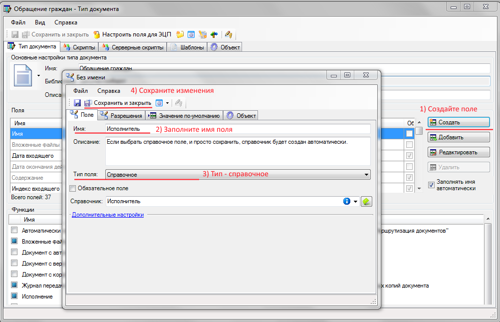

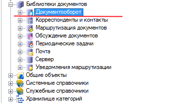

1) Стали на библиотеку "Документооборот"
2) Открыли на редактирование тип документа "Обращение граждан"
3) С помощью кнопки "Создать" создаем новое справочное поле, например "Исполнитель":

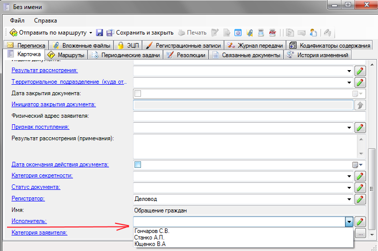

Справочник при этом создается автоматически. Он простейший, и содержит только одно поле "Имя". Вы можете внести в него
записи тут же, если найдете его в ветке "Справочники" у этой же библиотеки.
4) В результате ваш документ со стороны клиента-пользователя будет отображать вот такое поле:
