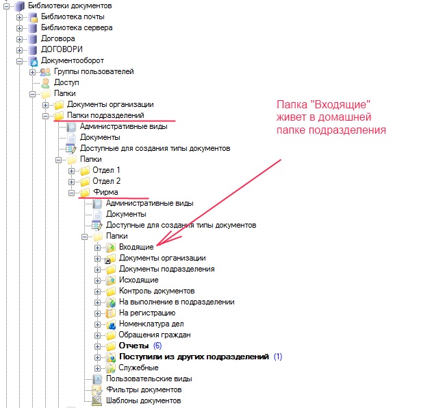

Пришло время запустить в нашей канцелярии регистрацию и работу со входящей корреспонденцией. Ну и соответственно с исходящей тоже.
В документообороте по умолчанию уже это есть. Попробовал вчера создать входящий документ, но не могу найти в админке, где они находятся? в какой папке лежат? и соответственно исходящие тоже где?
Re: Где хранятся "Входящие" и "Исходящие"
Добавлено: 06 мар 2013, 10:17
У каждого подразделения в зависимости от шаблона может быть своя "домашняя папка". Папки "Входящие" , "Исходящие" и например, "Служебные" - живут именно в домашней папке подразделения:
Папка Входящие в домашней папке подразделения.jpg (105.25 КБ) 32015 просмотров
А пользователь получает "ссылку" на эту папку, например если он создан и "роль" выбрана "Сотрудник канцелярии" - то там вы сразу можете галочками выбрать нужные папки.
Важно еще заметить, что обычно в организации есть смысл держать только один отдел-канцелярию (кроме случая где организация крупная и там масса управлений, которые сами получают входящие письма и регистрируют их под своими номерами).
Важно также понимать что люди которые работают в одном отделе - работают с одной папкой (общей) Входящие, а вот люди из разных отделов будут работать с разными папками.
