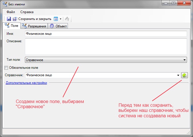

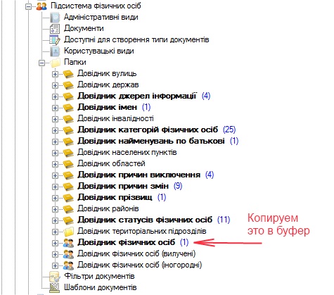

1) Если хочется использовать подсистему физических лиц - как я понимаю, хочется создать справочное поле. Подсистема физических лиц находится немного "глубоко" по сравнению с обычными справочниками, поэтому мы сделаем такие действия:
Открываем расширенное администрирование, идем в "Служебные справочники" и раскрываем подсистему физических лиц. Копируем
в буфер папку-справочник:
Справочник физических лиц.jpg (86.78 КБ) 32199 просмотров

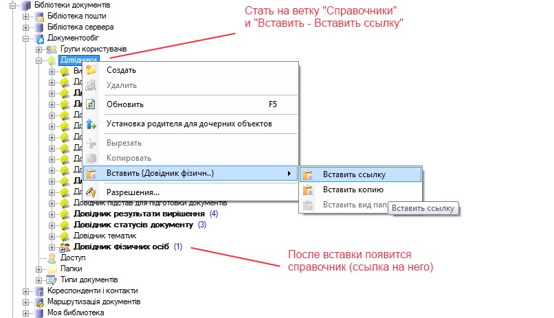

Далее, идем в библиотеку "Документооборот" в ее ветку "Справочники" и вставляем ссылку:
Ссылка на справочник.jpg (103.86 КБ) 32199 просмотров
Теперь этот справочник можно будет выбрать при создании нового поля.

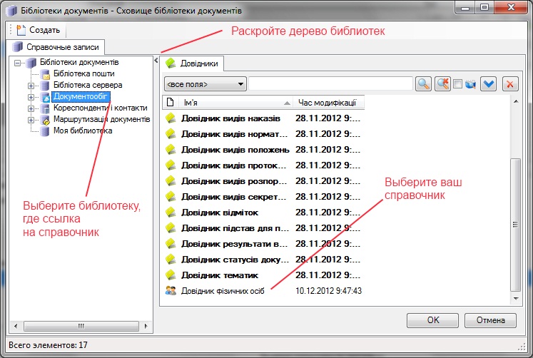

А вот так собственно и нужно выбрать справочник:
Выбор справочника из дерева библиотек.jpg (133.82 КБ) 32199 просмотров

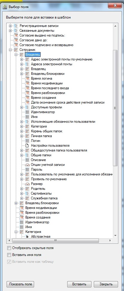

Еще вопрос по шаблону печати: как вставить поля из справочника физ.лиц? после копирования и подключения справочника физических лиц, заполняется все отлично, а вот как вставить поля? см.Картинку

Теперь по поводу поля: я вот смотрю на картинку - поле называется "Сотрудник", а оно смотрит на справочник "Физические лица"? Но судя по полям в шаблоне - это именно "сотрудник-пользователь", т.е. он корректный.
Просто на заметку: если в этом поле "живет" пользователь который заведен в FossDoc, то подсистема физ.лиц для него не нужна. А вот если это НЕ сотрудник, а скажем "Заявитель" как в обращении граждан - то да, такое нужно. У вас какой случай? Можете описать слегка, хотя бы, вашу задачу?

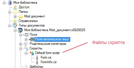

Подскажите какой файл и как прислать (своих скриптов в документ не вставляли)
Ситуация следующая. Делаю документ заявление в одном типе заявитель один, в другом два. Справочник физ.лиц копировал как Вы писали и при заполнении он и открывается. В обоих документах используется справочник физ.лиц а не сотрудников (просто поле называется сотрудник)
Re: Непонятки со справочниками (подсистема физических лиц)
Добавлено: 11 дек 2012, 14:27
Файлы скрипта - в вашем типе документа, вот здесь:
Файлы скрипта.jpg (31.87 КБ) 32188 просмотров

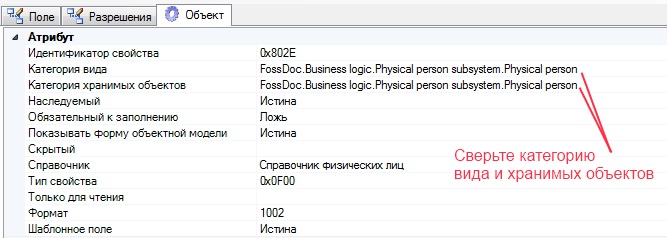

Теперь по поводу поля: сверьте категорию вида и хранимых объектов на свойстве вашего поля, должны быть такими
Категория вида и хранимых объектов.jpg (61.48 КБ) 32189 просмотров
Если они НЕ такие (скорее всего так и есть), то делайте так:
1) возьмите вот этот идентификатор 00000004EB9DAA7E4F094EE298EB88EACB3B9A49 в буфер обмена
2) "вытираем" текст в свойстве "Категория хранимых объектов" и из буфера вставляем идентификатор. Нажимаем Enter.
Аналогично для "Категория вида" --- у вас станет как на рисунке у меня. Это исправит проблему в шаблоне.

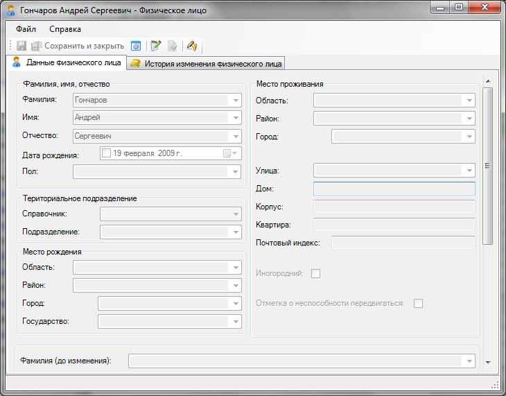

1. как добавить в подсистему физических лиц свои поля чтобы они отражались в форме?
2. как все таки выдрать и прислать тот самый скрипт?
Добавлено: 12 дек 2012, 09:34
Карточка физического лица:
Карточка физического лица.jpg (73.71 КБ) 32177 просмотров
жестко запрограммирована, в отличии от карточки документа. В нее нельзя добавлять новые поля, во всяком случае, без "пере-программирования". Что например, вам хотелось бы в нее добавить? Опишите задачу, которую хотите решить, я подскажу пути решения.
Теперь по поводу файлов скрипта:
1) откройте свой тип документа (в админке, в новом окне)
2) перейдите на вкладку "Скрипты"
3) откройте объект "Default form script"
4) из вкладки "Вложенные файлы" сохраните на диск файлы исходных кодов (Form.cs, FormInfo.cs)
Вот эти файлы и присылайте.
