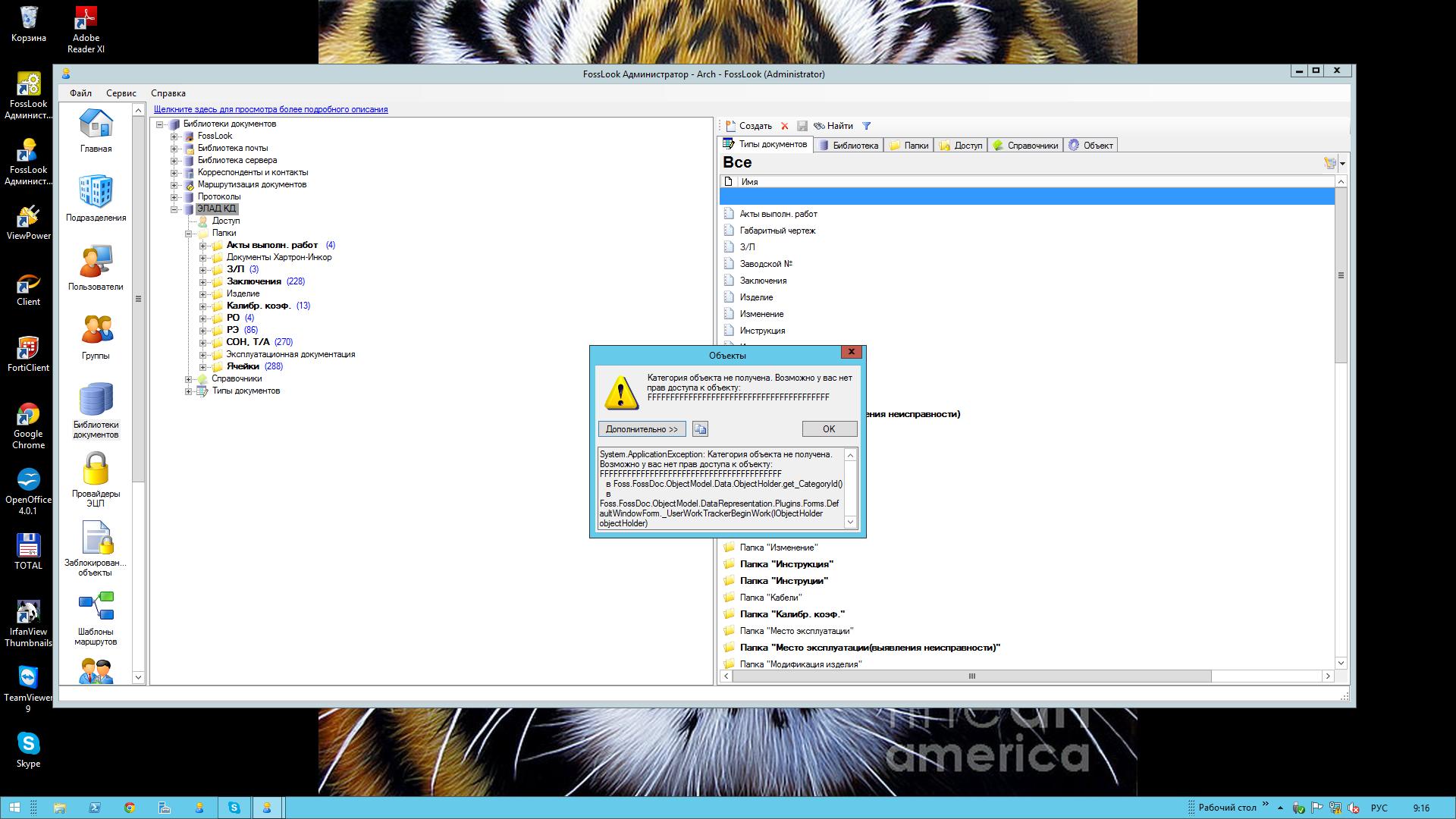

После создания библиотеки документов почему-то 1 строка появилась пустая(на рисунке выделенная) при нажатии на нее вываливается ошибка, выкладываю полный скрин

Если "Категория объекта не получена", это значит что либо что-то закрыли правами (например, явный запрет на чтение для группы ВСЕ), либо
реально удалил категорию объекта из вкладки объект.
Судя по виду, у вас это один из типов документов. Попробуйте его найти - но через расширенное администрирование, раскройте в дереве ветку "Типы документов" в своей библиотеке, и пройдите все - кто-то из них явно сломан.
