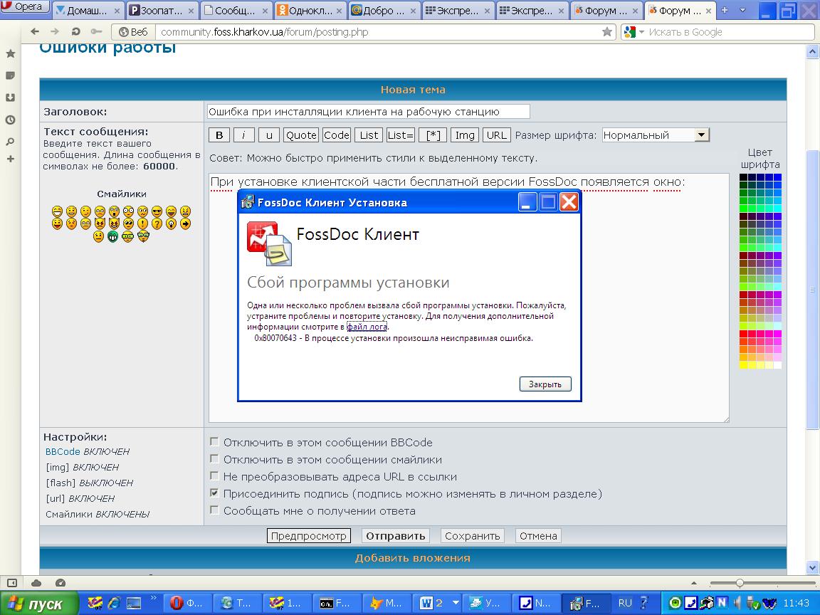

При установке клиентской части бесплатной версии FossDoc появляется окно:
.jpg
.jpg (166.31 КБ) 18513 просмотров
Файл лога прилагается.
Инсталляция завершается аварийно. Подскажите, в чем проблема?

У вас, вероятно, не устанавливается NET Framework 4.
1) попробуйте скопировать лаунчер и запустить установку клиента из под его "меню". У вас WinXP, и может быть не хватает компонента Windows Imaging.
2) если так не удалось, смотрите ссылки на этой странице:
http://www.fossdoc.ru/howtoinstall
Там скачайте полный пакет .NET Framework 4, и попробуйте его установить. Он, вероятнее всего, сообщит о каких-либо проблемах.

Спасибо, проблема, действительно, с установкой Framework 4.
