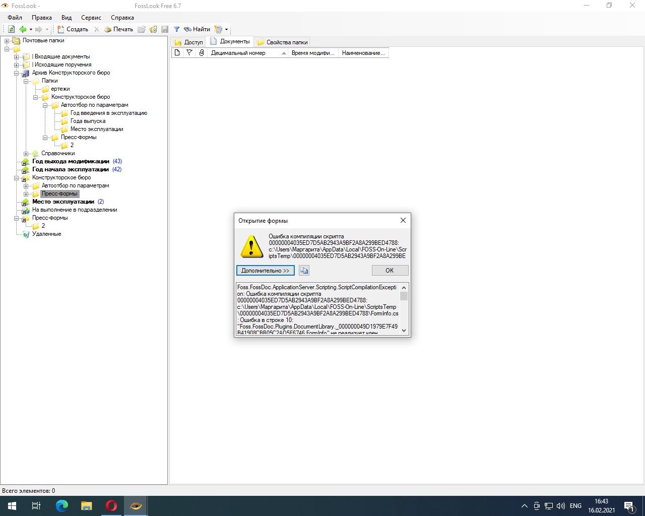

При попытке создать файл в любой папке архива выдает данную ошибку. Доступ открыт полный. В чем может быть причина?[attachment=0]111.png[/attachment]

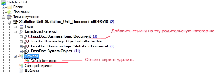

[attachment=0]remove-old-scripts.jpg[/attachment]
В последних версиях FossLook и FossDoc изменен подход к скриптам, и старые типы документов необходимо исправить. Перед операциями сделайте резерв.копию базы, во избежании случайных ошибок.
1) удалите объект Default form script из ваших типов документов (его можно увидеть если развернуть свою библиотеку в ветке "Типы документов"
2) добавьте ссылку на этот объект в "Родительские категории" 00000004D1E030D9CE6A4771B2B0546D78686020 (скопируйте в буфер идентификатор, а затем стать на ветку "Родительские категории" и через контекст.меню "Вставить ссылку".
После этого перезапустите клиент-часть.
