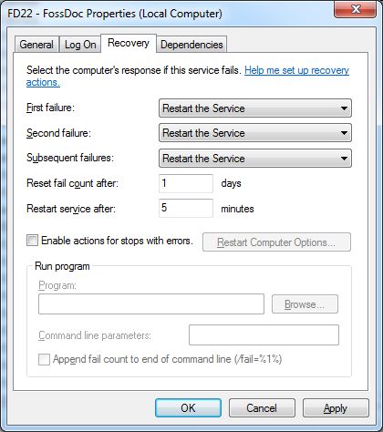

Попробуйте настроить "повторный" запуск службы сервера, вот таким способом: для службы FD22 - FossLook переключите режим старта в "Automatic (Delayed Start)", это означает что ее будут запускать после всех системных служб. Второе - на вкладке Recovery настройте так, чтобы ее запустили еще раз, если она не запустилась. Это может помочь:

Хорошо, что пока только обкатка. Остановил службу БД, вытер её логи, вытер базу fosslook, стартовал заново. И службу FossLook сервер запустил сам, но опять таки, она оказывается в режиме отложенного запуска(!) В файл MySQL56_queries.log опять пишутся данные, начинающиеся со строки

И тишина. Что со службой происходит? Про запрограммированый перезапуск - я сразу так поступил в настройках службы.

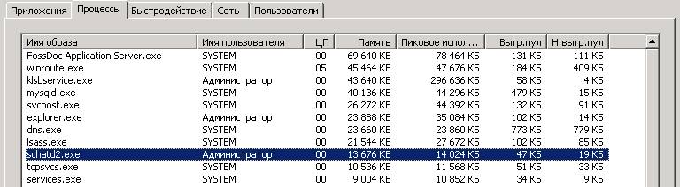

Сейчас на сервере вот такая картина:

Ок, первый раз на чисто FossLook стартовать будет несколько минут. 1 ГБ озу это очень мало, у вас ведь там и база данных и наш сервер вращается, можно сказать это очень печально будет работать, возможны частые ошибки из-за нехватки памяти. Пробуйте , оно запустится, но я бы пересмотрел "железо" для опытов.
