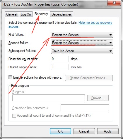

Откройте службы Windows, и найдите там службу сервера FossDoc - у нее будет имя FD22 - FossDoc (вместо FossDoc может быть другое имя экземпляра сервера). Убедитесь, что тип запуска стоит в "Автоматический".
На некоторых машинах может быть ситуация когда действительно служба сходу не стартует. В этом случае, настройте ее "повторять" запуск, если она не смогла запуститься сходу:
Настройка службы на автоматический перезапуск.jpg (69.63 КБ) 44922 просмотра
