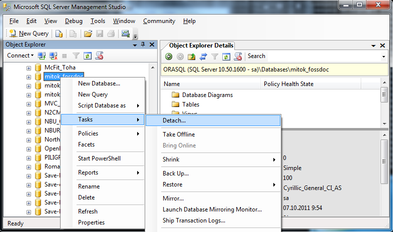

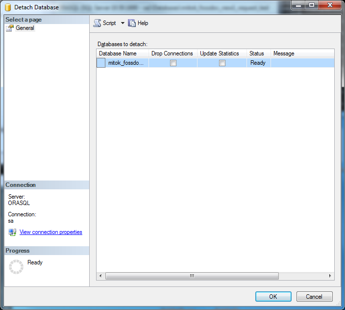

4. Нажмите правой кнопкой по нужной вам базе пункт Tasks -> Detach... В открывшемся окне нажмите ок

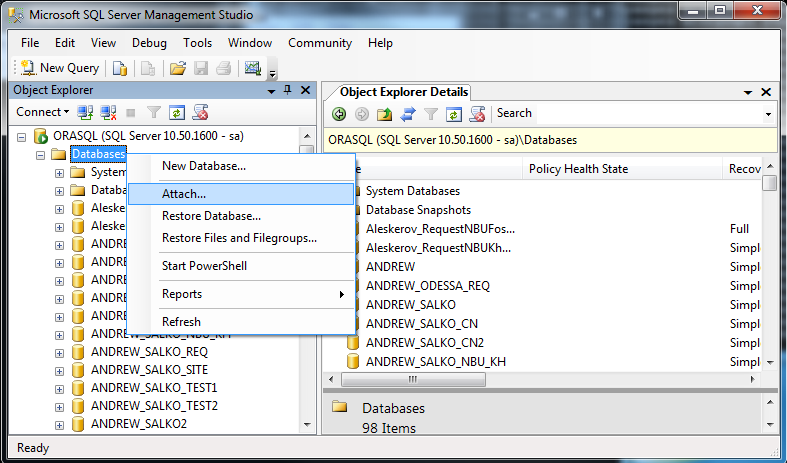

6. В SQL Managment Studio, в дереве, станьте на элемент "Databases" и нажмите правую кнопку, затем Attach...
7. В появившемся окне нажмите Add (добавить) и выберите файл из той папки, куда вы скопировали базу и нажмите ок.
